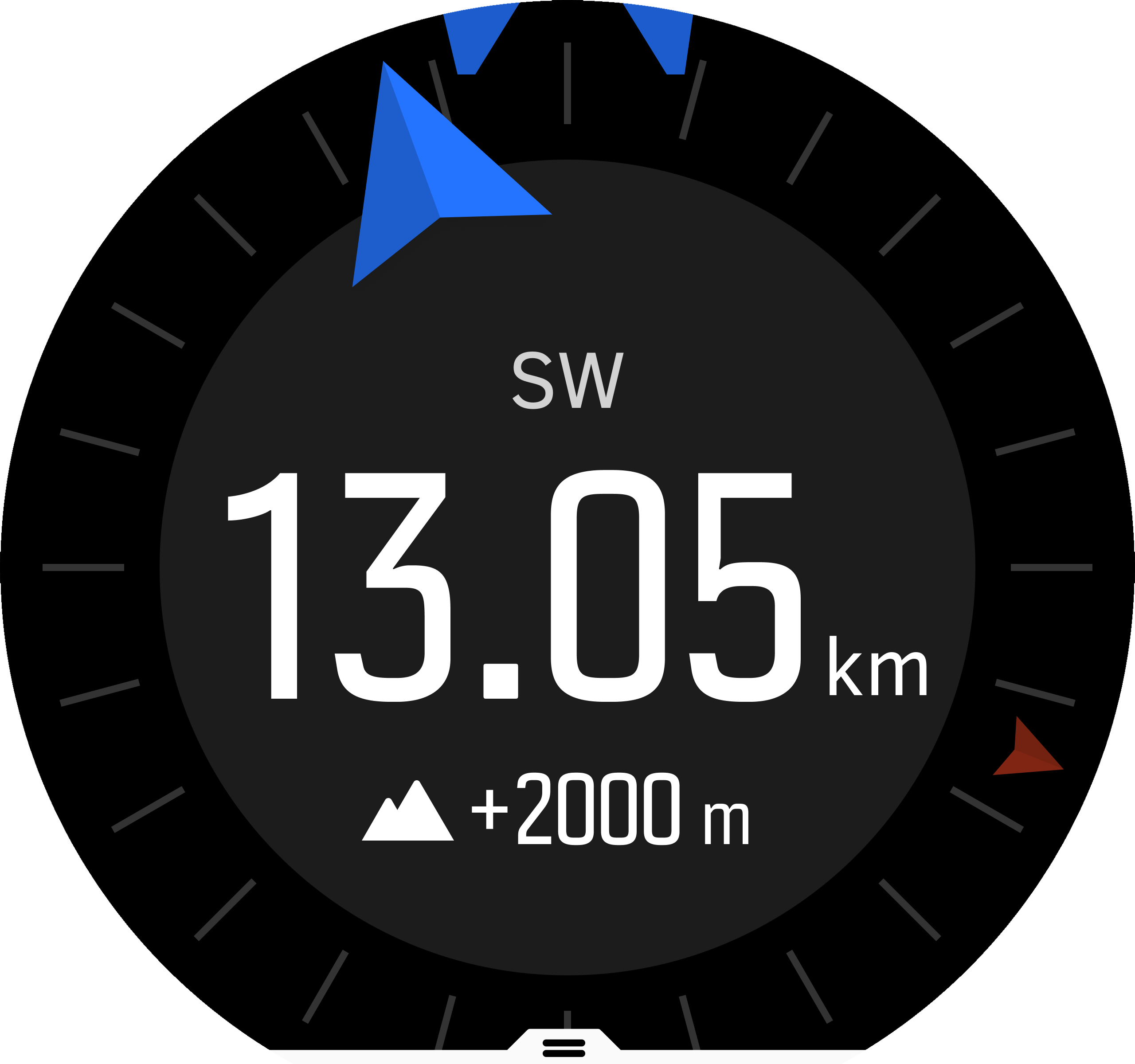

您可以在戶外使用方位導航功能,以沿著目標路徑前往您看到或從地圖上看到的位置。您可以單獨使用此功能作為指南針或與紙本地圖一起搭配使用。
如果在設定方向時設定目標距離和高度,則可使用手錶導航至該目標位置。
若要在運動期間使用方位導航(僅適用於戶外活動):
- 在開始運動記錄之前,向上撥動或按下方按鈕以開啟運動模式選項。
- 輕點 導航 或按中間按鈕。
- 選擇 方位
- 視需要,依照畫面上的指示校準指南針。
- 將畫面上的藍色箭頭指向目標位置,按中間按鈕。
- 如果不知道與該位置的距離和高度差,請選擇 否
- 按中間按鈕,以確認設定的方位並返回運動模式選項。
- 如果知道與該位置的距離和高度差,請選擇 是
- 輸入與該位置的距離和高度差。
若要在不運動時使用方位導航:
- 向下撥動或按上方按鈕以捲動至 導航。
- 選擇 方位
- 如果不知道與該位置的距離和高度差,請選擇 否 並沿著藍色箭頭前往該位置。
- 輸入與該位置的距離和高度差,並沿著藍色箭頭前往該位置。畫面也會顯示離該位置所剩的距離和高度。
- 向上撥動或按下方按鈕以設定新的方位。
- 按上方按鈕結束導航。

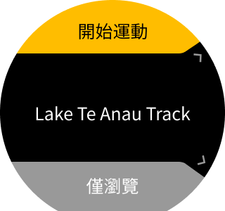

若要導航路線:
- 向下撥動或按下下方按鈕以開啟啟動器。
捲動至 導航,然後輕點圖示或按中間按鈕。
捲動至 路線,然後按中間按鈕以開啟路線清單。
捲動至您想要導航至的路線,然後按中間按鈕。
如果您希望使用運動路線,請選取 開始運動,或是如果您要導航路線,則請選取 僅導航。
注释:如果您只是導航路線,則不會在 Suunto 應用程式中儲存或記錄任何內容。
- 再次按上方按鈕,即可隨時終止導航。
輕點螢幕以於概覽地圖和更詳細的視圖之間進行切換。
在詳細視圖中,透過輕點螢幕或者按住中間按鈕進行放大及縮小。使用上方及下方按鈕調整縮放比例。
當您處於導航顯示屏時,您可以從螢幕底部向上滑動或者按下下方按鈕以開啟捷徑清單。捷徑可讓您快速存取導航動作,例如保存目前位置或選取其他路線進行導航。
也可以從捷徑清單開始運動。選取 開始運動 將會開啟運動模式選單,您就能開始記錄運動。如果您結束運動,導航也會結束。
所有帶 GPS 之運動模式均具有路線選取選項。請參閱在運動期間進行導航。

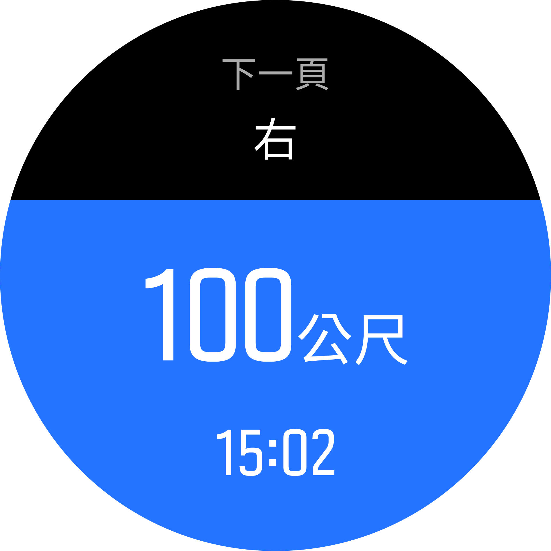

逐向導航
在 Suunto 應用程式中建立路線時,您可以選擇啟動逐向指示。將路線傳輸到您的手錶且用於導航時,其會在要轉彎的方向時發出聲音警示及資訊,為您提供逐向指示。

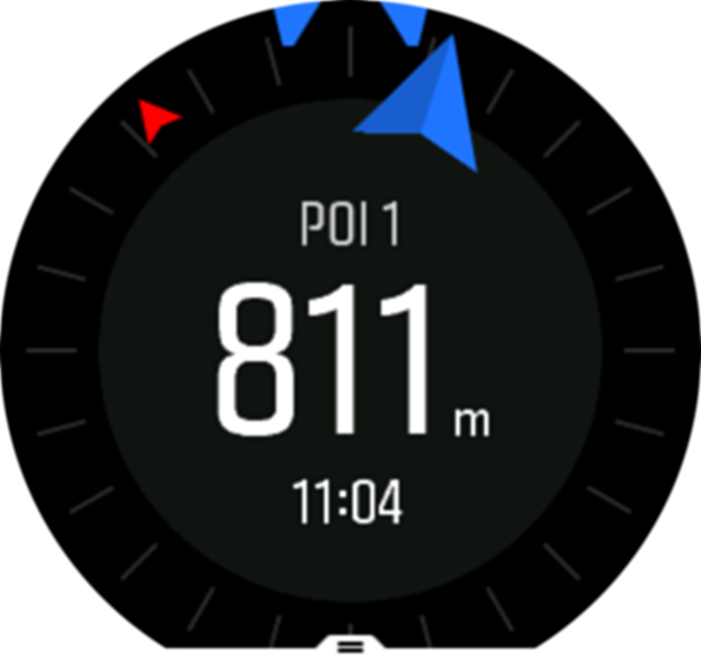

若要導航至 POI:
- 向下滑動或按下下方按鈕以開啟首頁。
- 捲動至 導航 ,然後輕點圖示或按下中間的按鈕。
- 捲動至 POIs (興趣點),按中間的按鈕以打開 POI 清單。
- 捲動至您想導航至的 POI,然後按下中間按鈕。
- 按下上方按鈕以開始導航。
- 隨時再次按下上方按鈕以終止導航。
POI 導航有兩種視圖:
- POI 視圖,具有方向指示器和到 POI 的距離
- 地圖視圖,顯示您相對於 POI 的當前位置和您的瀏覽路徑記錄(您旅行的蹤跡)
向左或向右滑動,或者按下中間按鈕以在兩種視圖之間進行切換。
在 POI 視圖中,輕點螢幕以查看底排的其他資訊,如當前位置與 POI 的高度差以及預估的到達時間 (ETA) 或路線時間 (ETE)。
在地圖視圖中,附近的其他 POI 以灰色顯示。輕點螢幕以於概覽地圖和更詳細的視圖之間進行切換。在詳細視圖中,您可以透過按下中間按鈕調整縮放級別,然後使用上下方按鈕進行放大和縮小。
