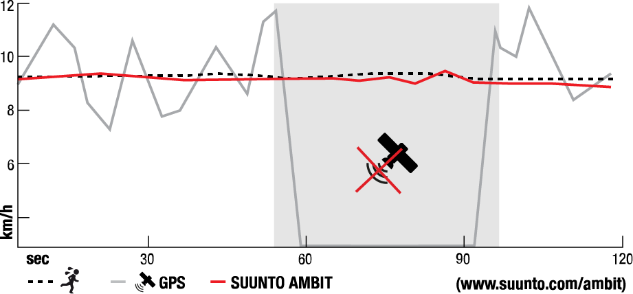

FusedSpeedTM is een unieke combinatie van uitlezingen van de GPS en van de polsversnellingssensor. Hierdoor kan uw loopsnelheid nauwkeuriger worden gemeten. Het GPS-signaal wordt adaptief gefilterd op basis van de polsversnelling, waardoor de uitlezingen bij stabiele loopsnelheden nauwkeuriger zijn en er sneller wordt gereageerd op snelheidswijzigingen.
FusedSpeed Ambit2
FusedSpeedTM zal u het meeste profijt opleveren als u tijdens een training snel reagerende snelheidsuitlezingen nodig hebt, bijvoorbeeld als u hardloopt op ongelijkmatig terrein of tijdens intervaltraining. Als het GPS-signaal tijdelijk uitvalt, bijvoorbeeld omdat het wordt geblokkeerd door bebouwing, kan Suunto Ambit2 R toch nauwkeurige snelheidsuitlezingen leveren dankzij de met GPS geijkte versnellingsmeter.
FusedSpeed2 Ambit2
