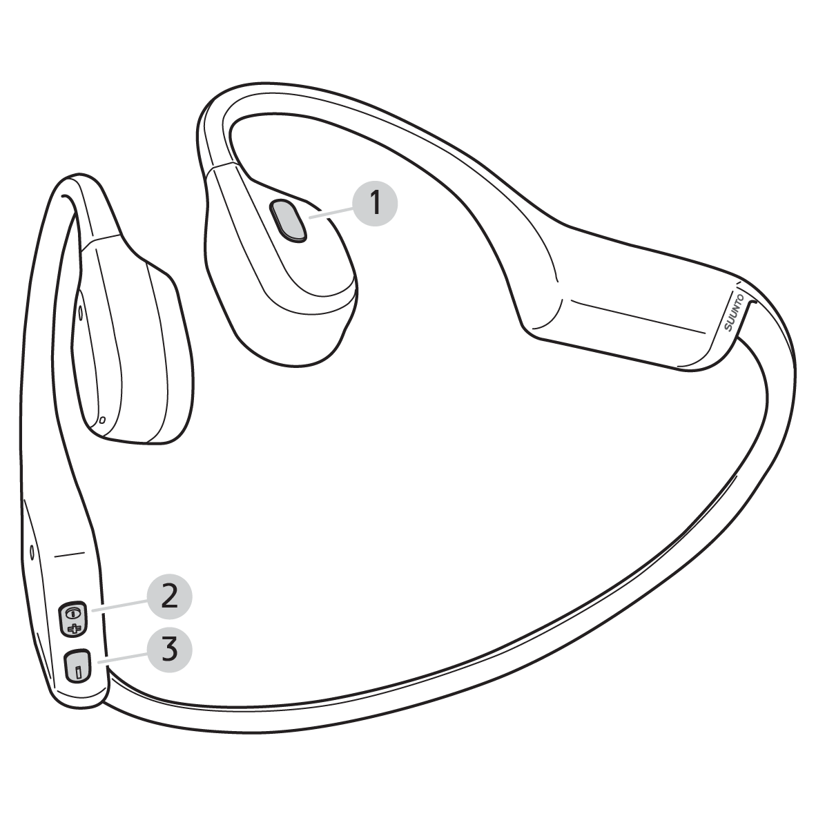

Knoppen
De Suunto Aqua Light heeft drie knoppen waarmee je een ander nummer kunt kiezen, het volume kunt aanpassen en telefoonoproepen kunt beantwoorden en beëindigen.
- knop met meerdere functies
- en de aan/uit-knop
- -knop
De standaardfuncties van de knoppen zijn als volgt:
Het apparaat in-/uitschakelen
- houd de -knop drie seconden ingedrukt om het apparaat in of uit te schakelen
Naar audio luisteren
druk één keer op de knop met meerdere functies om audio te starten of te stoppen
druk twee keer op de knop met meerdere functies om verder te gaan naar het volgende nummer
druk drie keer op de knop met meerdere functies om terug te keren naar het vorige nummer
druk op de -knop om het volume te verhogen
druk op de -knop om het volume te verlagen
houd de knop met meerdere functies en de -knop gedurende drie seconden tegelijkertijd ingedrukt om de geluidsmodus te veranderen
Een telefoonoproep plaatsen
druk één keer op de knop met meerdere functies om een oproep te beantwoorden of te beëindigen
houd de knop met meerdere functies lang ingedrukt om een oproep af te wijzen
De instellingen aanpassen wanneer het apparaat is ingeschakeld
- houd in de verbindingsmodus de knop met meerdere functies en de -knop gedurende drie seconden gelijktijdig ingedrukt om de verbinding met twee apparaten in te schakelen
- druk drie seconden op de -knop om te schakelen tussen de Bluetooth-modus en de offline muziekmodus
- druk drie seconden op de knop met meerdere functies om de stemassistent op je telefoon te activeren
Tijdens het opladen
- druk vijf seconden op de knop met meerdere functies om de fabrieksinstellingen te herstellen
Je kunt knopfuncties aanpassen in de Suunto-app. Zie Knop Aanpassing.
