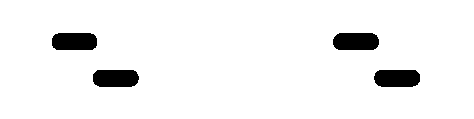

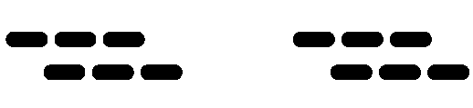

De twee hoorbare alarmsoorten die een hoge of lage prioriteit aangeven:
AlarmtypeGeluidspatroonDuur
Hoge prioriteitAlarm HighPriority2,4 sec geluid + 2,4 sec pauze
Lage prioriteitAlarm LowPriority0,8 sec geluid + 3,2 sec pauze
Daarnaast zijn er nog drie hoorbare meldingen die als richtlijn dienen:
Instructieve pieptoonGeluidspatroonInterpretatie
OpstijgenAlarm AscendingStart opstijgen
DalenAlarm DescendingStart dalen
Afdalen-opstijgenAlarm DescendingAscendingGas wisselen
