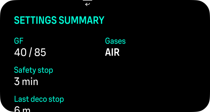

Bago mo simulan ang pagpaplano ng iyong susunod na pagsisid sa Planner na menu, itakda ang sumusunod:
  • ang aktibong gas na naka-plan para sa pagsisid
  • mga setting ng algorithm: konserbatismo at mga setting ng altitude
Ipinapakita ng planner ang aktibong gas na tinukoy para sa mode ng pagsisid. Maaari mong baguhin ang mga setting ng gas sa ilalim ng menu na Gases (tingnan ang Mga gas).

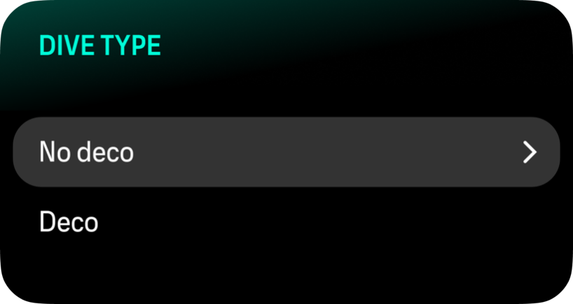

no decompression dive1
Para pagpaplano ng walang decompression na pagsisid, piliin ang No deco.

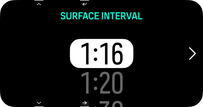

no decompression dive2
Awtomatikong kinakalkula ang pagitan ng ibabaw mula sa pagtatapos ng nakaraang pagsisid. Gamitin ang itaas at ibabang button para isaayos ang value sa loob ng 10 minutong dagdag para ipakita ang nakaplanong agwat sa ibabaw. Ang maximum na halaga ay 48 oras.

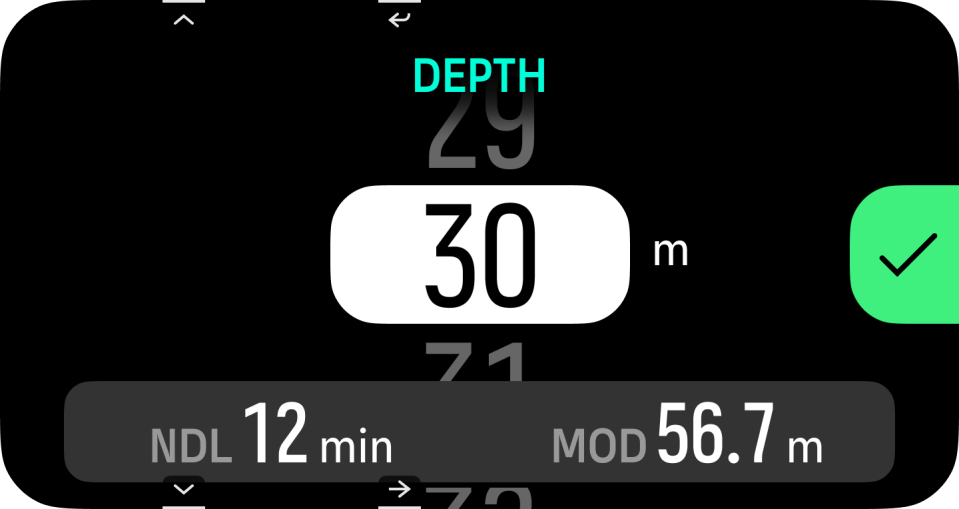

no decompression dive3
Gamitin ang itaas at ibabang button para isaayos ang nakaplanong lalim. Makikita mo ang oras ng NDL para sa partikular na lalim sa ibaba ng screen, kasama ang MOD para sa iyong gas.

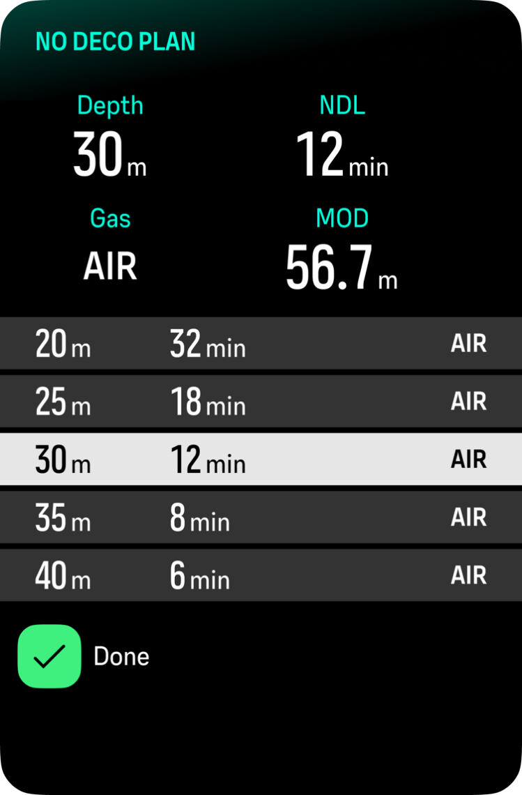

Pindutin ang button na OK para sa iyong buod at button sa likod para baguhin ang mga pinili mo. Ipinapakita rin sa buod ang mga susunod na 5 m paglalim, nang mas malalim at mas mababaw, kasama ang mga nauukol na limitasyon sa walang decompression (no-decompression limits, NDL) para padaliin ang pagpaplano ng pagsisid.
no decompression dive5
