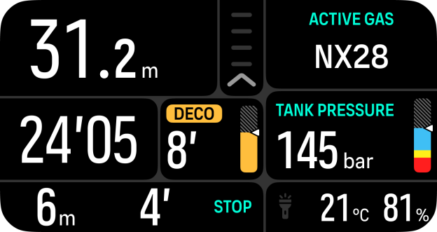

Impormasyon sa decompression:
Ang lugar ng decompression sa screen ay nakapirmi at ipinapakita ang sumusunod na data sa mga sumusunod na sitwasyon:

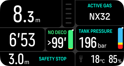

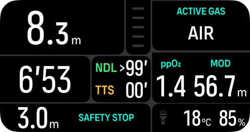

Limitasyon sa Walang Decompression (No Decompression Limit, NDL): Ipinapakita nito ang natitirang oras sa ilang minuto sa kasalukuyang lalim hanggang sa kailangan ang mandatoryong decompression. Kung ang oras ng NDL ay higit sa 99 minuto, ito ay ipinapakita bilang >99. Kapag ang oras ng NDL ay 5 minuto o mas kaunti, ang isang mandatoryong alarma ay mati-trigger at ang lugar ng display ay naka-highlight hanggang sa malutas o mapalitan ng impormasyon ng decompression.
Magbasa pa tungkol sa mga mandatoryong alarma sa Mga kinakailangang alarma sa pagsisid.
NDL 1
PAALALA:
Maaari mong i-customize ang field na ito para ipakita ang value ng NDL at TTS sa parehong pagkakataon. Tingnan ang 4.8. Pag-customize ng window ng switch.
NDL 2-1
Oras ng Deco: Kung lalampas sa oras ng NDL, mati-trigger ang isang alarma at ang oras ng NDL ay mapapalitan ng pinakamainam na oras ng pag-ahon sa mga minuto (TTS). Lalabas ang Deco na badge, at makikita sa field ng paghinto ang iyong susunod na decompression o value ng ceiling, depende sa profile ng decompression. Ang isang alarma ay nati-trigger din na maaaring ikumpirma sa pamamagitan ng pagpindot sa anumang button. Magbasa pa tungkol sa decompression na pagsisid sa Mga pagbabawas ng presyon na pagsisid.
deco time

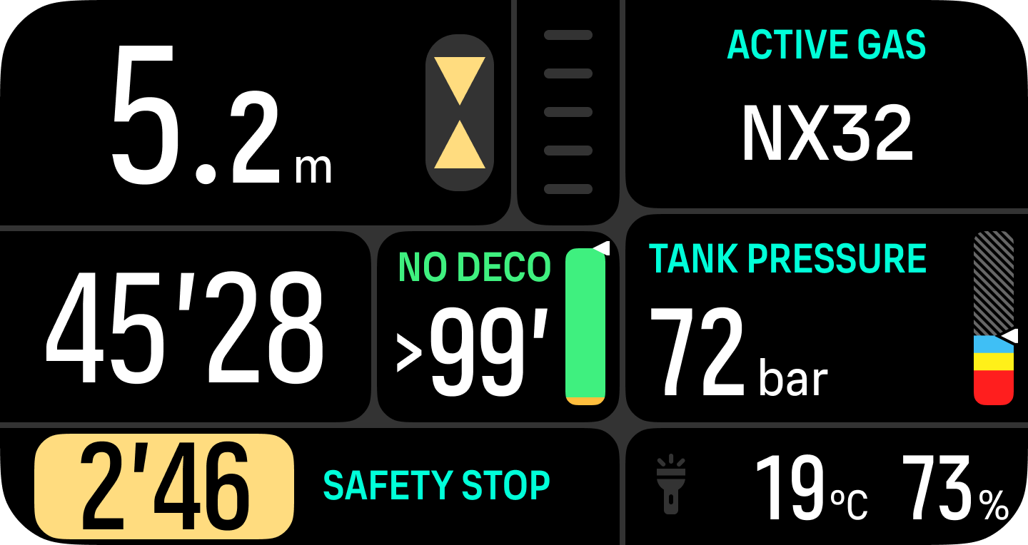

Bahagi ng Paghinto: Kung kinakailangan ang paghinto para sa kaligtasan o decompression sa panahon ng pagsisid, makikita sa window ang timer ng paghinto na nagbibilang ng oras ng kinakailangang paghinto sa mga minuto at segundo. Ang hanay ng lalim ng paghinto ay ipahihiwatig sa lugar ng lalim. Kapag nakumpleto na ang paghinto, makikita ang Stop done. Maaari mong isaayos ang oras ng paghinto para sa kaligtasan para maging 3, 4 o 5 minuto (ang default na tagal ay 3 minuto) sa settings ng Algorithm.
stop area

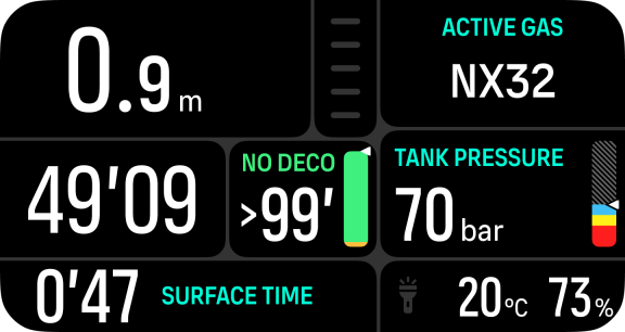

Oras sa ibabaw: Oras sa ibabaw:Kapag umiibabaw, ang lugar ng paghinto ay pinapalitan ng timer sa ibabaw. Ipinapakita nito ang lumipas na oras sa pagitan ng paglabas mula sa isang pagsisid at pagsisimula ng pagbaba para sa kasunod na pagsisid. Ipinapakita nito ang oras sa minuto at segundo hanggang isang oras. Sa itaas ng isang oras, ang oras ay ipinapakita sa mga oras at minuto hanggang 24 na oras, at pagkatapos nito, mga oras hanggang pitong araw at pagkatapos ay sa mga araw lamang.
surface time

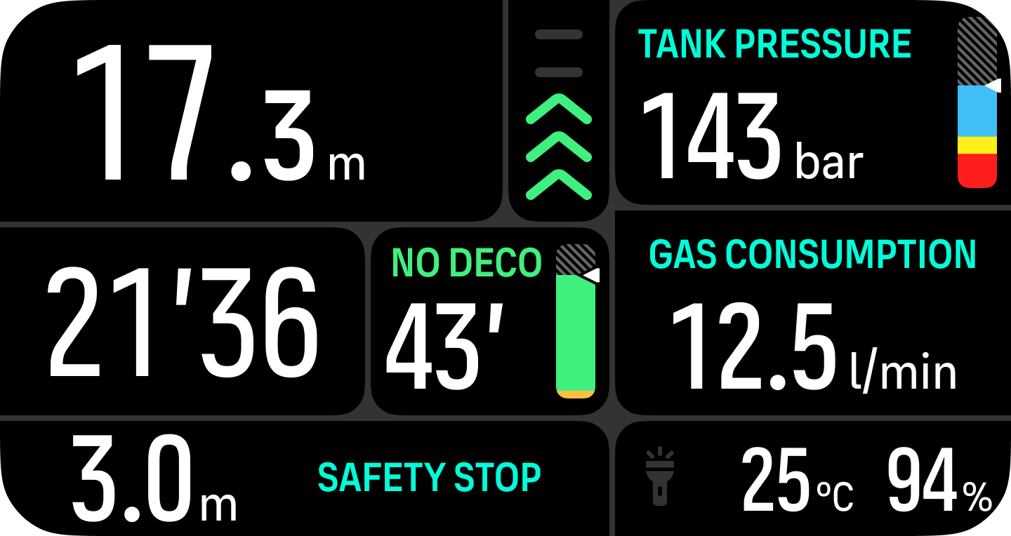

Rate ng pag-ahon: Sa oras ng pagsisid, ang bar sa gitna ng screen ay nagpapahiwatig kung gaano kabilis ang iyong pag-ahon. Ang isang hakbang ng bar ay tumutugma sa 2 m (6.6 ft) kada minuto.
ascent rate-1
Ang bar ay naka-code ng kulay para ipakita ang sumusunod:
ascent rate indicators
  • Ang kulay-abo ay nagpapahiwatig na ang rate ng pag-ahon ay mas mababa sa 2 m (6.6 ft) kada minuto
  • Ang berde ay nagpapahiwatig na ang rate ng pag-ahon ay nasa pagitan ng 4 m (13 ft) bawat minuto at 8 m (26 ft) kada minuto
  • Ang dilaw ay nagpapahiwatig na ang bilis ng pag-ahon ay higit sa 8 m (26 ft) kada minuto
  • Ang pula ay nagpapahiwatig na ang rate ng pag-ahon ay 10 m (33 ft) kada minuto
  • Ang naka-highlight na pula ay nagpapahiwatig na ang rate ng pag-ahon ay higit sa 10 m (33 ft) bawat minuto sa loob ng 5 segundo o mas matagal pa
BABALA:
HUWAG LAMPASAN ANG MAXIMUM NA RATE NG PAG-AHON! Ang mabilis na pag-ahon ay nagdaragdag ng panganib ng pinsala. Dapat mong palaging gawin ang mandatoryo at inirerekomendang paghinto para sa kaligtasan pagkatapos mong lumampas sa maximum na inirerekomendang rate ng pag-ahon.
