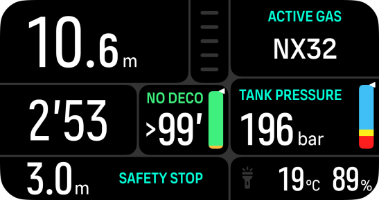

  1. 下降超過 10 公尺後,切換視窗中會顯示安全停留指示,表示安全停留上限值為 3 公尺。No deco 時間顯示 >99 ,表示您可以在此深度停留的最長時間大於 99 分鐘。

    當您持續下降時,No deco 時間會顯示較小的數值。No deco 時間一律以分鐘為單位顯示。
  1. 如果您 No deco 的時間超過 5 分鐘,系統會觸發黃色警示警報。當上升且 No deco 數值增加時,警報將被解除。您也可以按下任何按鈕將警報靜音。在出現 No deco 警報時仍持續停留在較深的深度,可能會產生減壓義務。除非經過足夠的訓練,否則請勿進行減壓潛水。

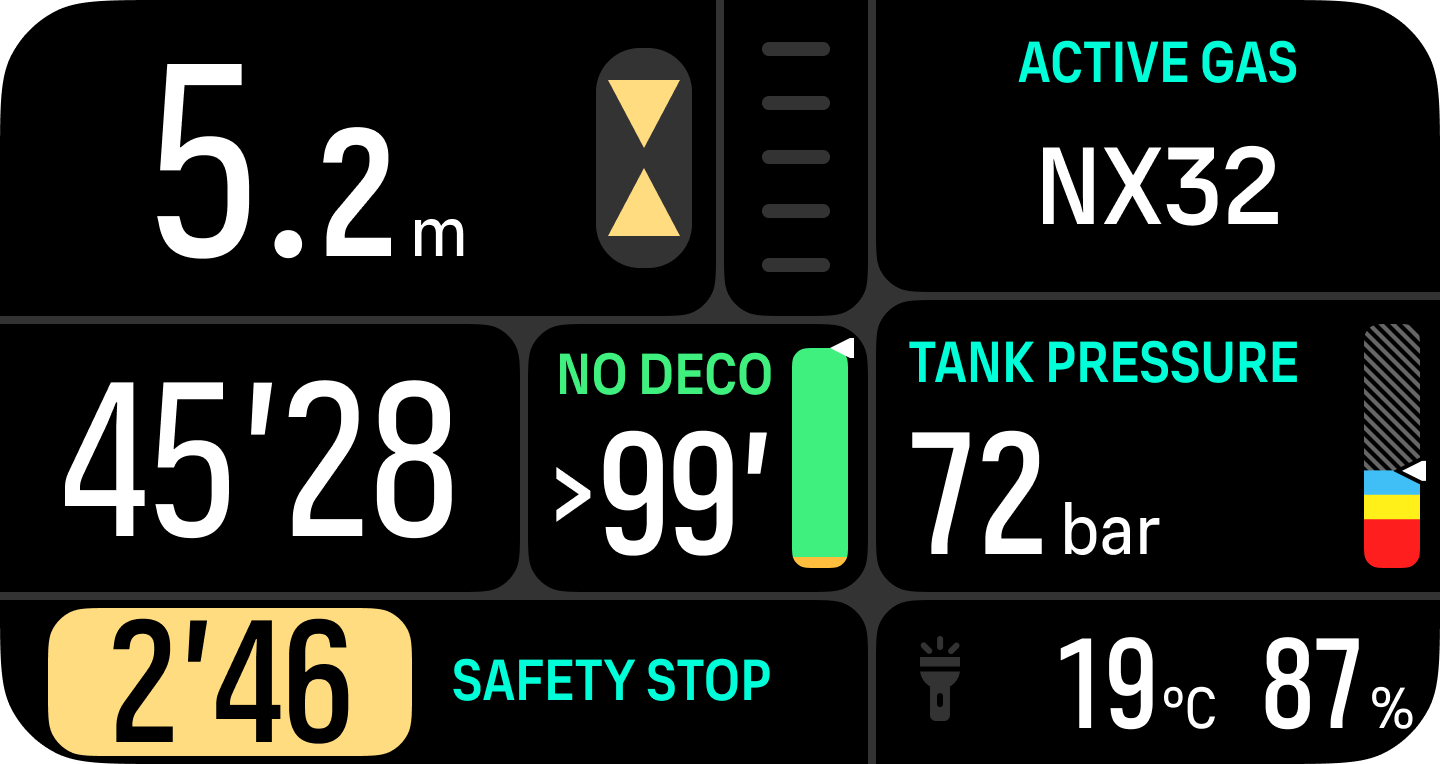

  3. 當您在 2.4 公尺和 6 公尺(7.9 英呎和 20 英呎)之間時,安全停留計時器會顯示並倒數計時,直到建議停留完成。完成停留後,會顯示 停留完成 通知。
