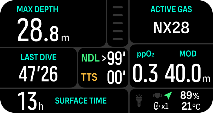

  1. 潛水前畫面-顯示當前使用氣體(NX28)、設定的 ppO2 與 最大操作深度。

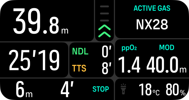

  1. NDL 已達 0 ,需要減壓。此時的 TTS 數值也會包含減壓停留與安全停留時間。第一個減壓停留深度(最小減壓深度)與停留時間會顯示在停留區域中。

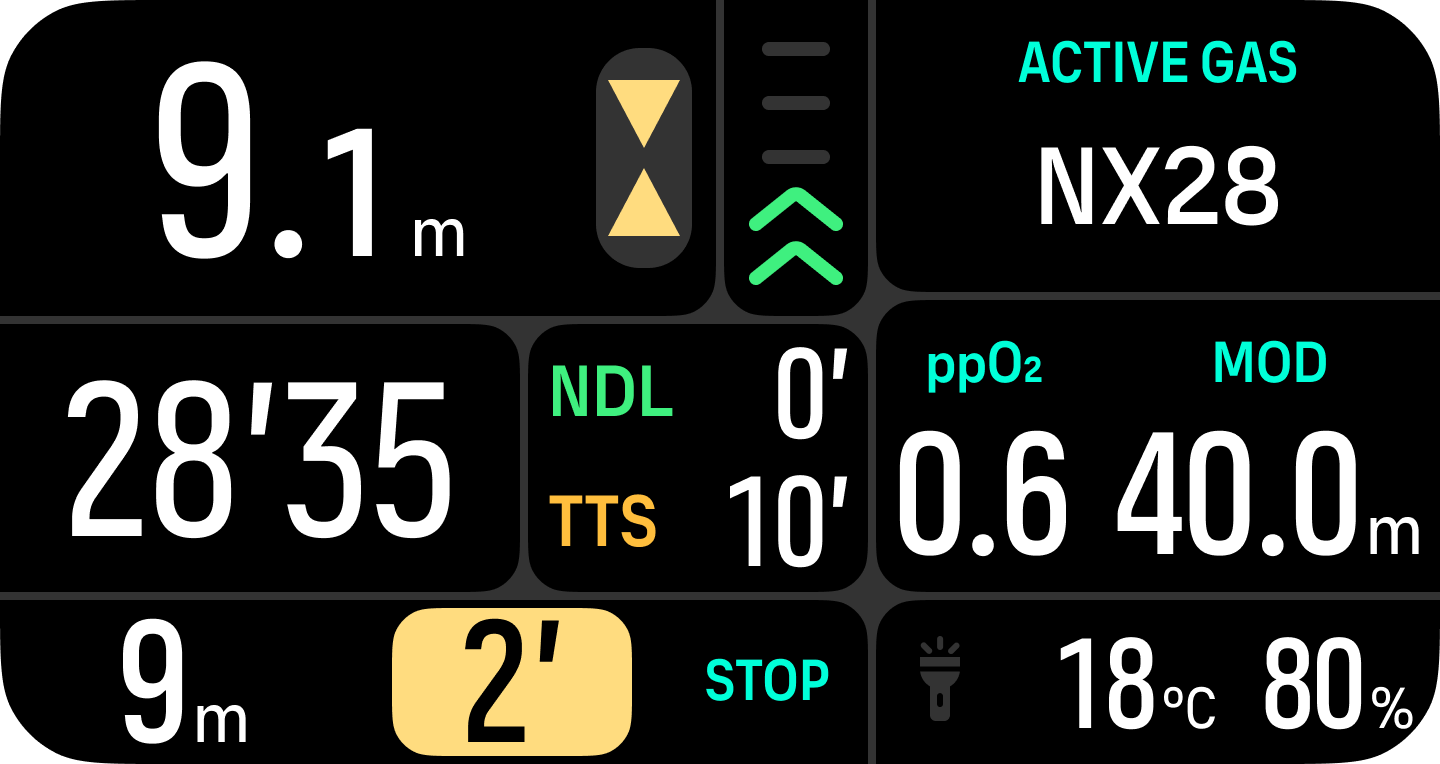

  2. 最小減壓深度是 9 公尺,因此您可以在上升速度限制內上升到此深度。一旦接近最小減壓深度並進入減壓窗口區域,深度數值旁會顯示兩個箭頭,且減壓欄位中會出現計時器,開始倒數所需的減壓停留時間。

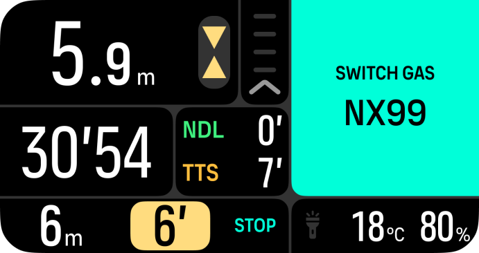

  3. 在 6 公尺進行氣體切換。減壓時間是在假設您會使用氣體列表中所有氣體的前提下計算。一旦上升到 6 公尺,將建議切換氣體為 NX99。完成切換後,會顯示目前氣體的資訊。如果您決定忽略氣體切換,減壓資訊將不準確。

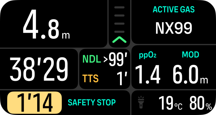

  4. 抵達最後一個停留點。一旦減壓時間完成,減壓徽章會從視窗上消失,且停留變為安全停留。在此範例中,安全停留設定為 自適應,因此由於在 6 公尺停留時間較長,倒數計時會從 1'30 開始。

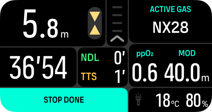

  1. 完成所有停留後,停留完成 資訊將顯示在切換視窗中,然後可以安全地上升到水面。
