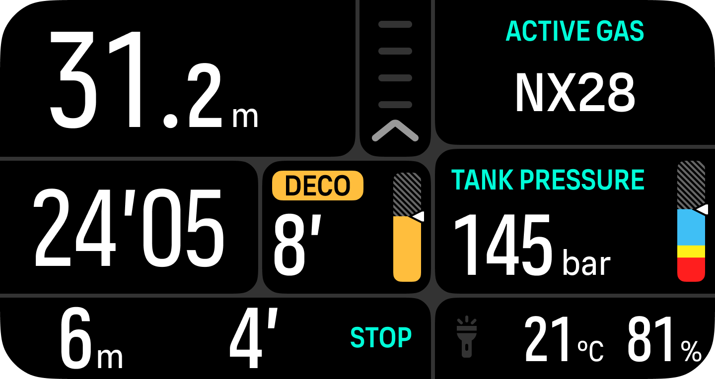

當您超過免減壓極限時,Suunto Nautic 會依據減壓計畫提供上升所需的減壓資訊。
一旦 No deco 時間降至 0 分鐘,顯示區域會改為顯示 Deco 時間(亦稱 返回水面時間):使用指定氣體上升至水面的最佳上升時間(分鐘)。
deco dive-2
最小減壓深度值會顯示在停留區域中,依照您所設定的減壓型態,可能單獨顯示,或與建議停留深度一併顯示。最小減壓深度表示第一次的減壓停留深度。
您可以在 演算法 設定中將最終停留深度設為 3.0 公尺或 6.0 公尺(預設深度為 3.0 公尺)。請參閱 最後減壓停留深度
減壓潛水時,可能會出現不同的停留類型:
  • 減壓停留:若以 分段 減壓計畫進行潛水,則此為強制停留(請參閱 減壓計劃)。以 3 公尺(10 英呎)的間隔安排減壓停留。
  • 安全停留:如果設定了安全停留時間,則在上次減壓停留後,您會有一次額外的安全停留時間。對於減壓潛水,安全停留始終不是強制性的。

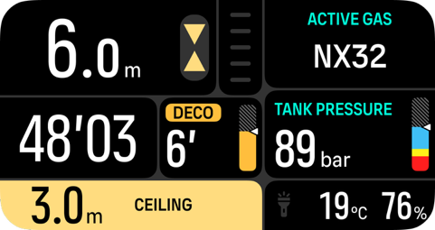

在減壓下限深度和最小減壓深度之間的 3 公尺(9.8 英呎)處有個減壓窗口。您越接近最小減壓深度,減壓時間越佳。
當您上升接近最小減壓深度並進入減壓窗口區域時,深度數值旁邊會出現兩個箭頭。

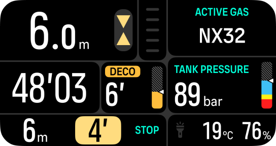

如果使用 分段 減壓計畫潛水,計時器會在進入減壓窗口時開始倒數,且最小減壓深度會維持一段時間,然後每次上移 3 公尺(9.8 英呎)。
減壓窗口內(分段 計畫):
decompression
在 連續 上升模式中,最小減壓深度將隨著您接近最小減壓深度而持續減小,提供有最佳上升時間的連續減壓。

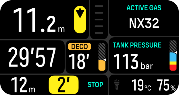

若您上升超過最小減壓深度,仍會有等於最小減壓深度 – 0.6 公尺(2 英呎)的安全邊界區。在此安全邊界區中,減壓計算仍會持續,但建議您下降至低於最小減壓深度。此時會在深度值旁邊以向下的黃色箭頭表示。
使用 分段 減壓計畫將顯示以下內容:

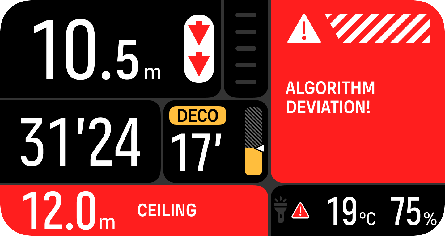

若超過安全邊界區,減壓計算將暫停直到您返回此限制以下。聲音警報與最小減壓深度值前方向下的紅色箭頭代表減壓不安全。若是您略過警報,並在安全邊界區上方停留超過三分鐘,將視為錯過停留點,並會顯示演算法違規通知。
decompression5
在您確認演算法偏差觸發警示後,Suunto Nautic 並不會鎖定。即使減壓停留被違反,Suunto Nautic 仍會持續顯示原始減壓計畫。窗口中會顯示紅色警告,並且會停留在潛水窗口畫面,直到所需的減壓停留完成或 48 小時後。
