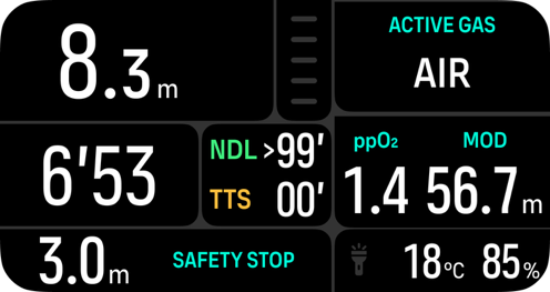

免減壓極限(NDL): 以分鐘為單位顯示在目前深度剩餘的時間,直到需要強制減壓停留為止。如果 NDL 時間超過 99 分鐘,則顯示為 >99。當 NDL 時間為 5 分鐘或更短時,會觸發強制警報,且會特別突出顯示區域,直到警報解除或替換為減壓資訊。
強制潛水警報 中瞭解更多與強制警報相關的資訊。
NDL 1

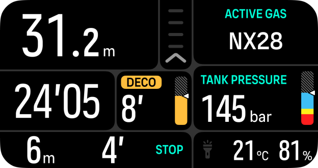

減壓時間:若超出 NDL 時間,會觸發警報,且 NDL 時間會被最佳上升時間(TTS,單位為分鐘)所取代。會顯示 Deco 徽章,而停留欄位則會依據減壓計畫顯示下一個減壓停留點或上限值。也會觸發警報,按下任何按鈕即可確認。更多關於減壓潛水的資訊,請參閱 減壓潛水
deco time
停留區域:若在潛水期間需要進行安全停留或減壓停留,視窗中會顯示以分鐘和秒數倒數的停留計時器。停留深度範圍將顯示在深度區域中。完成停留後,會顯示 停留完成。您可以在演算法設定中調整安全停留時間為 3、4 或 5 分鐘(預設長度為3分鐘)。
stop area

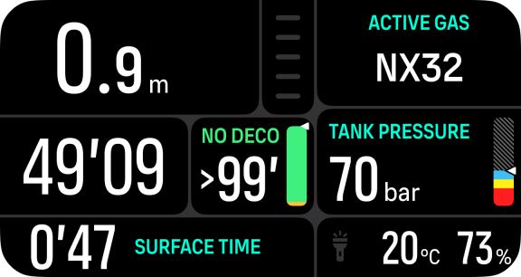

水面時間:抵達水面時,停留區域會被水面計時器取代。顯示一次潛水結束抵達水面後到下一次潛水開始下降之前,所經歷的時間。以分鐘和秒鐘為單位顯示至多一小時的時間。當達到一小時以上,時間以小時和分鐘顯示,最多 24 小時,之後,小時最多為七日,然後僅以天數呈現。
surface time

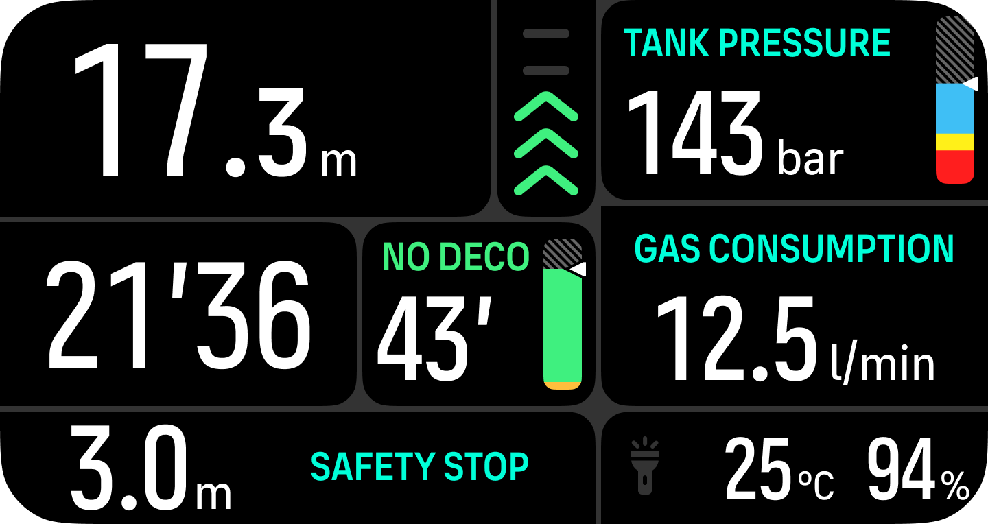

上升速率:在潛水期間,螢幕中間的長條會顯示您上升的速度。每一條對應每分鐘 2 公尺(6.6 英呎)。
ascent rate-1
條形圖採用顏色編碼,以顯示以下內容:
ascent rate indicators
  • 灰色表示上升速度小於每分鐘 2 公尺(6.6 英呎)
  • 綠色表示上升速度介於每分鐘 4 公尺(13 英呎)和每分鐘 8 公尺(26 英呎)之間
  • 黃色表示上升速度超過每分鐘 8 公尺(26 英呎)
  • 紅色表示潛水上升速度過快,每分鐘超過 10 公尺(33 英呎)
  • 紅色高亮表示上升速度超過每分鐘 10 公尺(33 英呎),持續 5 秒或更長時間
警告:
請勿超過最大上升率!快速上升會增加受傷風險。您應隨時能在超過最大建議上升率後強制和安全停留。
