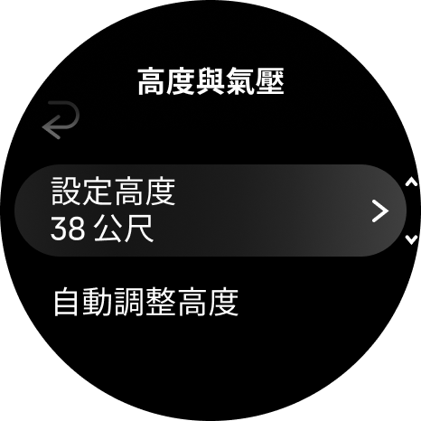

Suunto Ocean 使用大氣壓力來測量高度。如要獲取精確讀數,您需要定義高度參考點。如果您知道確切的值,則可採用您當前的高度作為參考點。或者,您可以使用 FusedAlti(請參閱 FusedAlti™)自動設定您的參考點。
高度與氣壓 下的設定中設定您的參考點。
設定海拔高度 - 氣壓計
