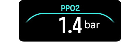

切換為 ppo2實際ppO2
當前使用氣體的當前分壓。分壓是氣體在目前深度的氧氣分數。該值始終以絕對大氣壓(ATA)表示。(1 ATA = 1.013 bar)
如果 ppO2 超過氣體的預設限制,切換視窗會變成黃色並觸發警報。如果 ppO2 超過最大分壓限制 1.6 ,切換視窗會變成紅色,直到您上升到 最大操作深度 深度以上。
