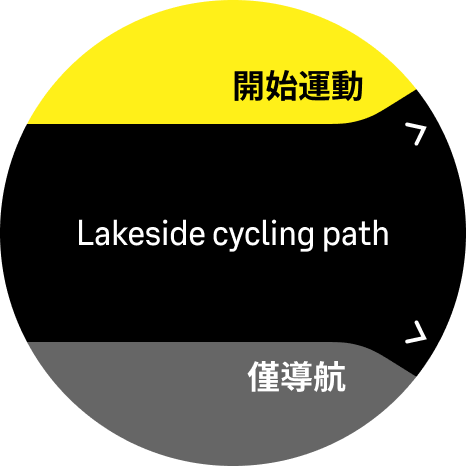

  5. 按上方按鈕即可選擇路線。
  6. 如果想用該路線運動,請選擇開始運動,如果只想導航至路線,那麼請選擇僅導航。
    運動路線Phoenix
    注释:
    如果您只是導航路線,Suunto App 中不會儲存或記錄任何內容。
  7. 如果您只是在導航路線,請按下方按鈕並選擇結束導航以停止導航。如果您是在導航運動路線,請按下方按鈕並選擇麵包屑軌跡以單純停止導航,而不結束運動。

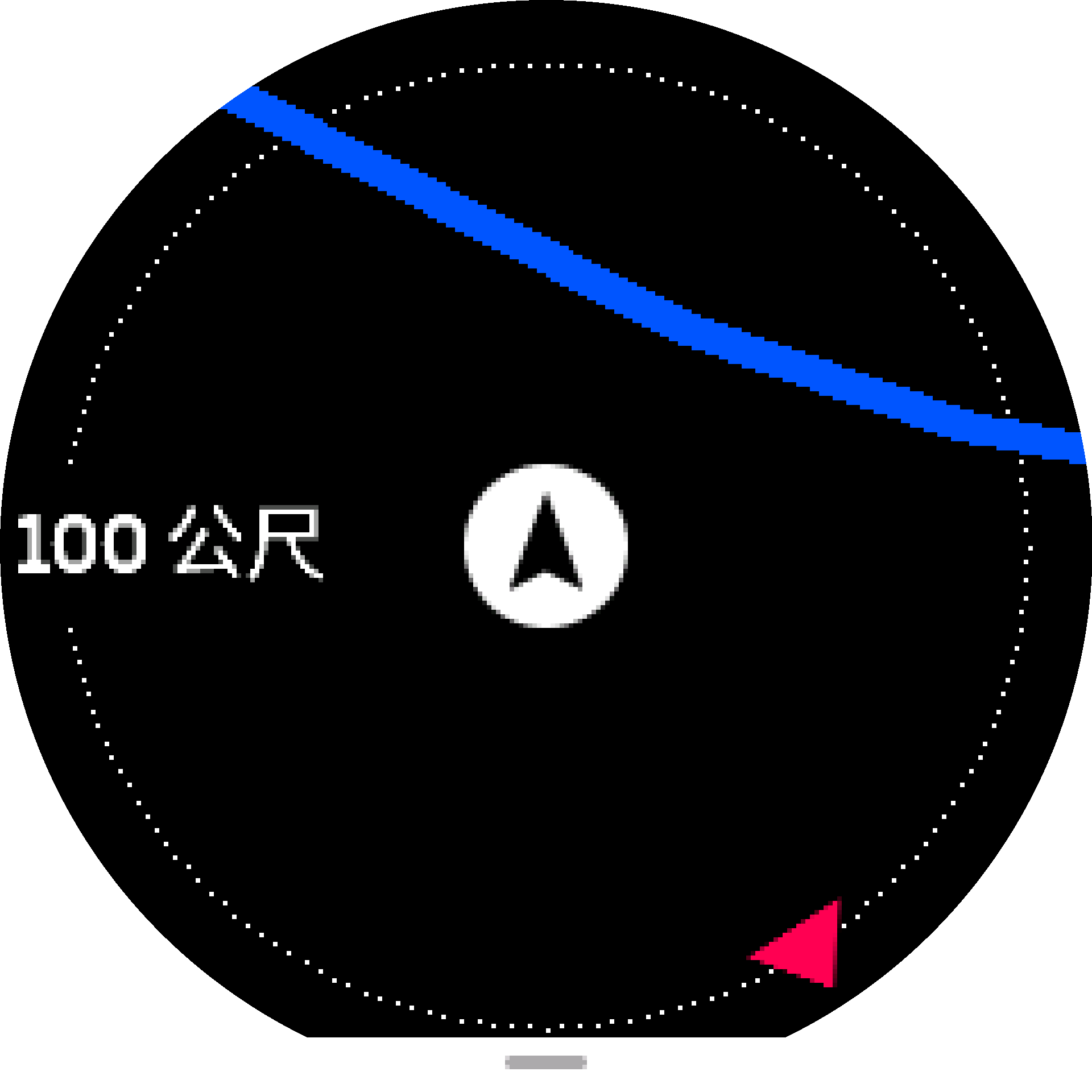

導航路線時,手錶會在您沿著路線前進時給予其他通知,幫助您保持正確路線。
例如,若您偏離路線超過 100 公尺(330 英尺),手錶將通知您的路線不正確,並在您返回正確路線後進行提醒。
