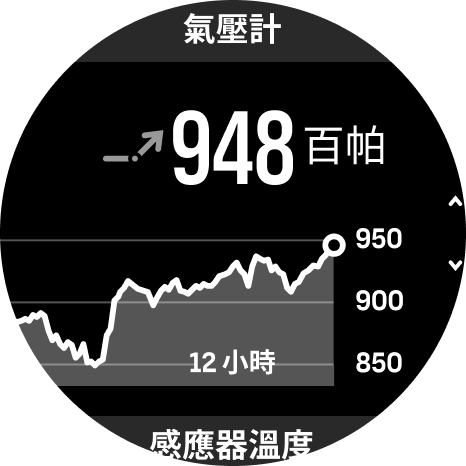

向上滑動以查看氣壓和氣壓計趨勢圖。
高度與氣壓 02

天氣和高度變化都會導致氣壓變化。Suunto Ocean 的作法是會依據您的移動方式,自動切換解讀是因為高度或天氣的改變而出現氣壓變化。
若手錶感應到垂直運動,則將切換至測量高度。檢視高度圖時,最遲 10 秒會更新一次。
如果您在固定高度(12 分鐘內少於 5 公尺的垂直運動),則手錶會將氣壓變化解讀為天氣變化並相應地調整氣壓計圖。
