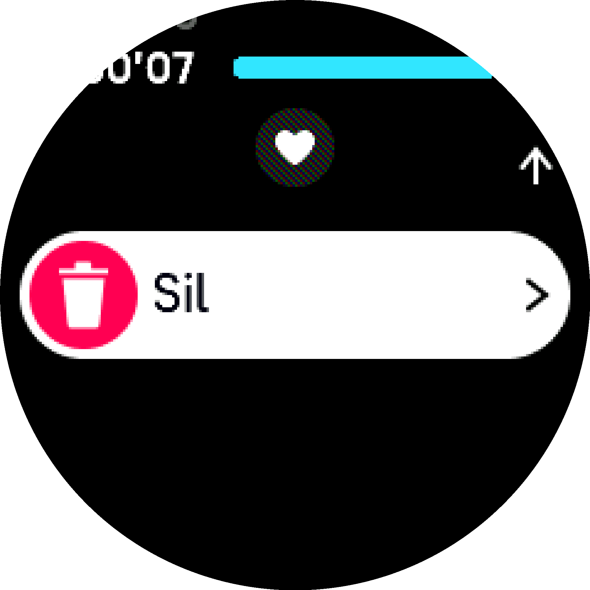

Saklamak istemediğiniz bir kayıt tuttuysanız özetin en altına gidip sil düğmesine dokunarak günlük girişini silebilirsiniz. Günlük defterinden de aynı şekilde günlük kayıtlarını silebilirsiniz.
Egzersizi Silme S9PP
