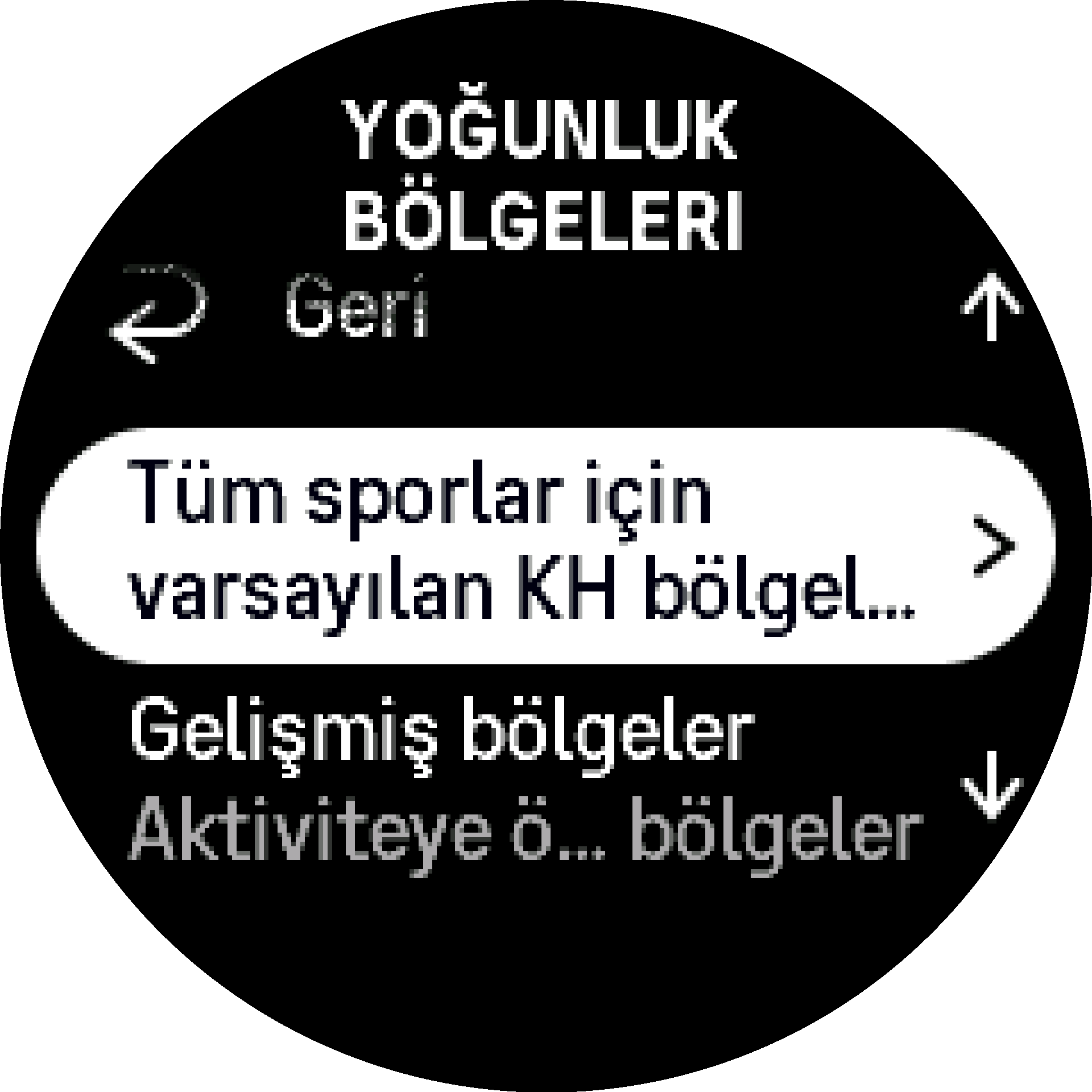

Maks. KH'yi belirleme
Antrenman » Yoğunluk bölgeleri » Tüm sporlar için varsayılan KH bölgeleri altındaki ayarlardan maksimum KH'nizi belirleyin.

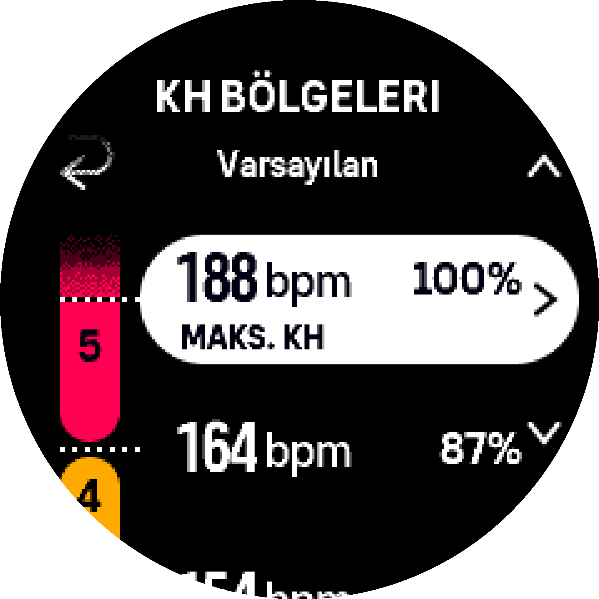

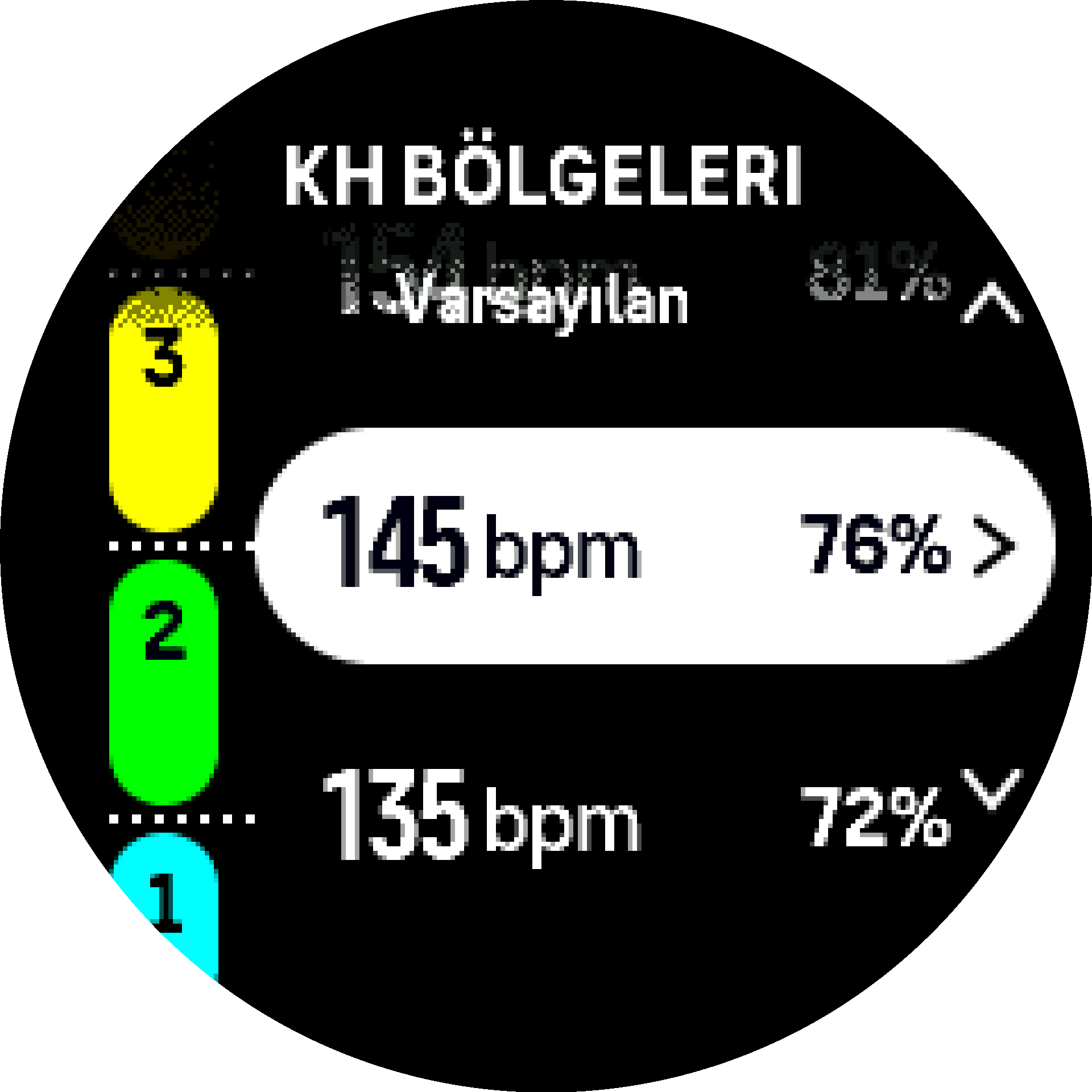

Varsayılan KH bölgelerini belirleme
Antrenman » Yoğunluk bölgeleri » Tüm sporlar için varsayılan KH bölgeleri altındaki ayarlardan varsayılan KH bölgelerinizi belirleyin.
kh bölgeleri öğesi
  1. Ekranı yukarı/aşağı kaydırın ve değiştirmek istediğiniz KH bölgesi vurgulandığı zaman ekrana dokunun veya crown düğmesine basın.
  2. Ekranı yukarı veya aşağı kaydırarak ya da crown düğmesini çevirerek yeni KH bölgenizi seçin.
    Varsayılan KH bölgesi S9PP
  3. Seçiminize dokunun veya crown düğmesine basın.
  4. KH bölgeleri ekranından çıkmak için sağa doğru kaydırın veya alt düğmeye basın.

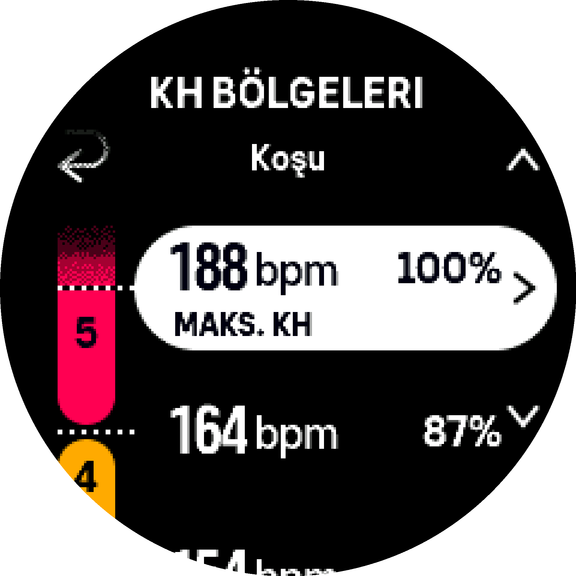

Aktiviteye özel KH bölgelerini belirleme
Antrenman » Yoğunluk bölgeleri » Gelişmiş bölgeler altındaki ayarlardan aktiviteye özel KH bölgelerinizi belirleyin.
  1. Düzenlemek istediğiniz aktiviteye (Koşu veya Bisiklet) dokunun veya aktivite vurgulandığı zaman crown düğmesine basın.
  2. KH bölgelerini açmak için crown düğmesine basın.
  3. Ekranı yukarı/aşağı kaydırın ve değiştirmek istediğiniz KH bölgesi vurgulandığı zaman ekrana dokunun veya crown düğmesine basın.
  4. Ekranı yukarı veya aşağı kaydırarak ya da crown düğmesini çevirerek yeni KH bölgenizi seçin.
    Gelişmiş KH Bölgesi S9PP
  5. Seçiminize dokunun veya crown düğmesine basın.
  6. KH bölgeleri ekranından çıkmak için sağa doğru kaydırın veya alt düğmeye basın.

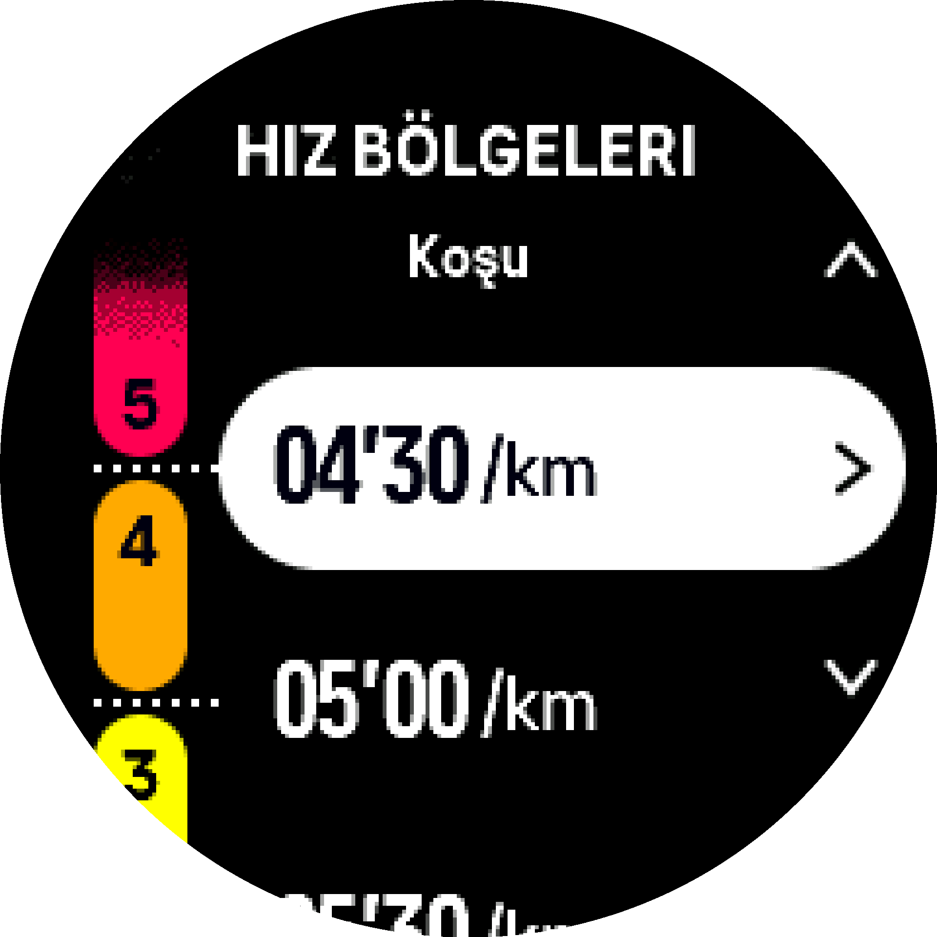

Hız bölgeleri
Hız bölgeleri aynı KH bölgeleri gibi çalışır, ancak antrenmanınızın yoğunluğu kalp hızınız yerine hızınıza dayalıdır. Hız bölgeleri, ayarlarınıza bağlı olarak metrik veya İngiliz ölçü birimi olarak gösterilir.
Suunto Race Skullanabileceğiniz veya kendiniz tanımlayabileceğiniz beş varsayılan hız bölgesine sahiptir.
Hız bölgeleri koşma ve bisiklet sürme için kullanılabilir.
Hız bölgelerini ayarlama
Aktiviteye özel hız bölgelerinizi Antrenman » Yoğunluk bölgeleri » Gelişmiş bölgeler altındaki ayarlardan belirleyin.
  1. Koşu veya Bisiklet seçeneğine dokunun veya crown düğmesine basın.
  2. Ekranı kaydırarak veya crown düğmesini çevirerek hız bölgelerini seçin.
  3. Yukarı/aşağı kaydırın veya crown düğmesini çevirin ve değiştirmek istediğiniz hız bölgesi vurgulandığında crown düğmesine basın.
  4. Ekranı yukarı/aşağı kaydırarak ya da crown düğmesini çevirerek yeni hız bölgenizi seçin.
    Advanced PaceZones S9PP
  5. Yeni hız bölgesi değerini seçmek için crown düğmesine basın.
  6. Hız bölgeleri ekranından çıkmak için sağa doğru kaydırın veya alt düğmeye basın.

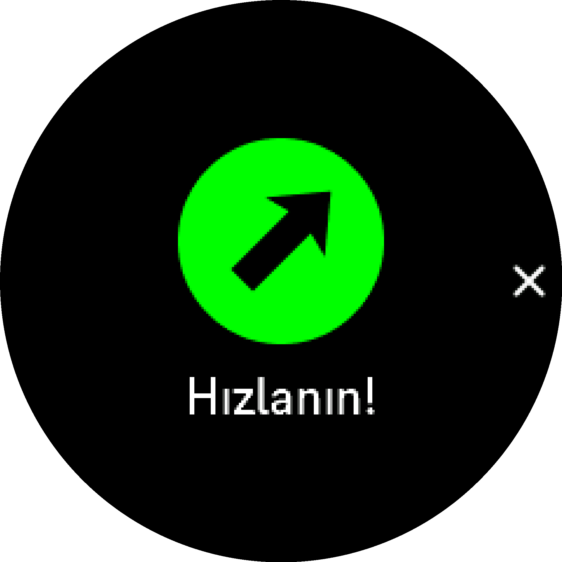

Saatiniz, seçilen hedef bölgenize ulaştığınızda sizi uyarır. Egzersiz esnasında, mevcut kalp hızınız, temponuz veya gücünüz seçilen hedef bölgenin dışındaysa saat hızlanmanızı veya yavaşlamanızı isteyecektir.
Rehberlik Hızlanma S9PP
