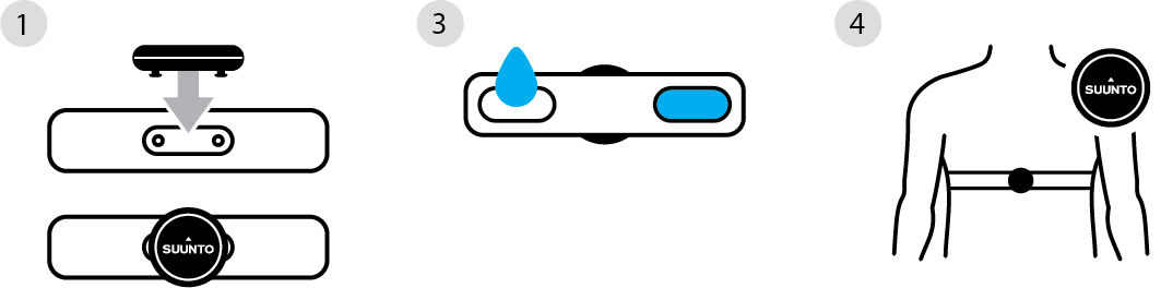

De band omdoen
Starten met de Suunto-hartslagbanden:
- Klik de Suunto Smart Sensor stevig in de aansluiting van de riem.
- Pas de lengte van de riem zo nodig aan.
- Maak de elektroden vochtig met water of elektrodegel.
- Doe de band om zodat deze niet te strak aansluit en het Suunto-logo naar boven is gericht.
De Smart Sensor gaat automatisch aan als er een hartslag wordt waargenomen.
Draag de band op uw huid voor de beste resultaten.
