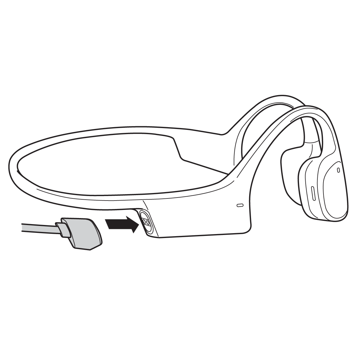

Voor het opladen van de hoofdtelefoon kun je de bijgeleverde USB-kabel gebruiken.
USB-kabel
De USB-laadkabel wordt bijgeleverd in de verpakking van het product. Als je de hoofdtelefoon met de kabel wilt opladen, sluit je het magnetische uiteinde van de kabel aan op de oplaadpoort van de hoofdtelefoon. Wanneer de hoofdtelefoon is ingeschakeld, wordt deze automatisch uitgeschakeld zodra het opladen wordt gestart. Terwijl de hoofdtelefoon wordt opgeladen, brandt het rode ledlampje. Als de batterij volledig is opgeladen, wordt het ledlampje gedurende één minuut wit en gaat daarna uit.
