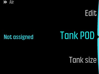

或者,您可以從功能表中配對 Suunto Tank POD
  1. 氣體 功能表中,選擇 Suunto Tank POD 要進行配對的氣體。
    D5 menu pairing not assigned
  2. 按一下中間按鈕以開啟氣體設定並選擇 Tank POD
    D5 menu pairing gas selected pod not assigned
  3. 從 Tank POD 清單中,請選擇與 Suunto Tank POD 符合的序號。

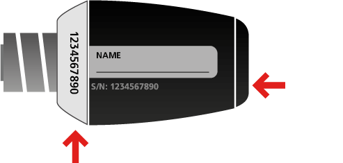

警告:
若有多位潛水人員使用 Tank POD,請務必在您潛水前檢查,確認您選擇的氣體 POD 編號是否符合您 POD 上的序號。
tank pod serial number new
