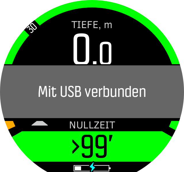

Wenn ein USB-Kabel zum Laden angeschlossen ist, wird jedes Mal, wenn Sie eine Taste drücken, folgende Pop-up-Nachricht angezeigt:
USB connected D5

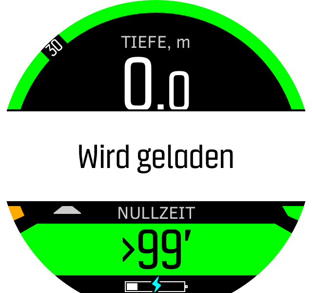

Wenn Sie über eine Steckdose laden, wird folgendes Fenster angezeigt:
Charging D5

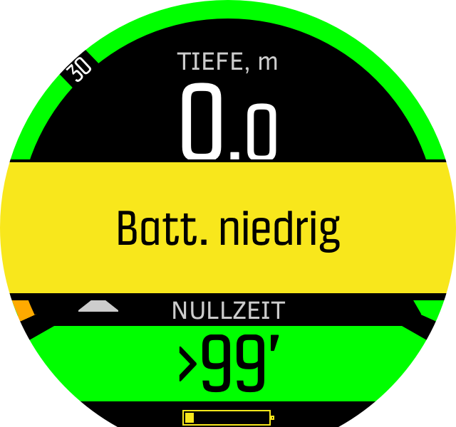

Wenn der Batteriestand unter 3 (drei) Stunden Nutzungszeit gefallen ist, wird in der Uhrenansicht, in den Tauchansichten (jedoch nicht während eines Tauchgangs) und bei Tauchgängen die gelbe Pop-up-Nachricht „Niedriger Batteriestand“ angezeigt. Die Nachricht erlischt, sobald Sie eine Taste drücken.
Battery low D5

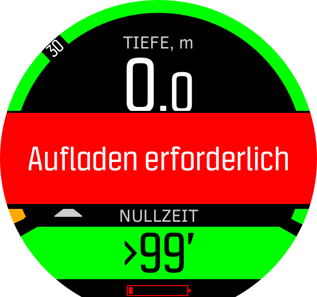

Wenn die verbleibende Zeit auf 2 (zwei) Stunden gefallen ist, wird die rote Pop-up-Nachricht „Aufladen erforderlich“ angezeigt Die rote Pop-up-Nachricht wird über allem anderen am Bildschirm angezeigt und kann nicht gelöscht werden, bis das Gerät geladen wird oder Sie in die Zeitansicht wechseln. Wenn der Ladestand vor dem Flaschentauchen auf unter 2 (zwei) Stunden gefallen ist, können Sie mit dem Suunto D5 keinen Tauchgang mehr starten. Beim Freitauchen liegt die Grenze bei 30 Minuten.
p13-charge-level
