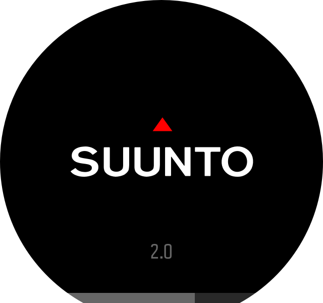

Schalten Sie das Gerät ein, indem Sie das USB-Kabel an Ihren PC/Mac oder eine Stromquelle anstecken. Verwenden Sie einen USB-Anschluss mit 5 V, 0,5 A.
Richte das Gerät mit dem Einrichtungsassistenten ein. Danach wechselt das Gerät in den Oberflächenstatus.
