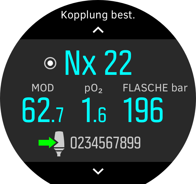

  4. Verbinden über die Nahbereichsfunktion: Halte deinen Suunto D5 in die Nähe des Tank POD. Beachte hierbei die Anweisungen im Abschnitt Tank POD Abgleich in der Tank POD-Bedienungsanleitung.
  5. Nach ein paar Sekunden wird auf dem Display ein Menü mit der Seriennummer des Tank PODs, dem Batteriestand und dem Flaschendruck anzeigt. Wähle das richtige Gas, das du mit deinem Gerät verbinden möchtest, aus der Liste aus und bestätige das Verbinden mit der Mitteltaste.
    POD confirm pairing D5

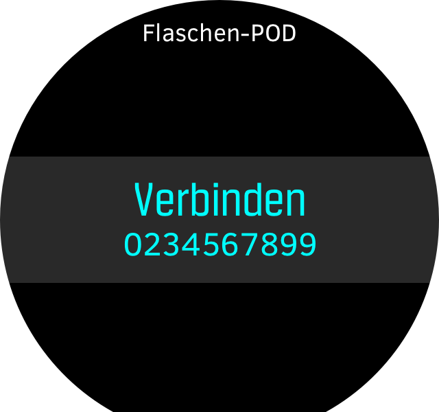

Alternativ kannst du Suunto Tank PODs auch über das Menü verbinden:

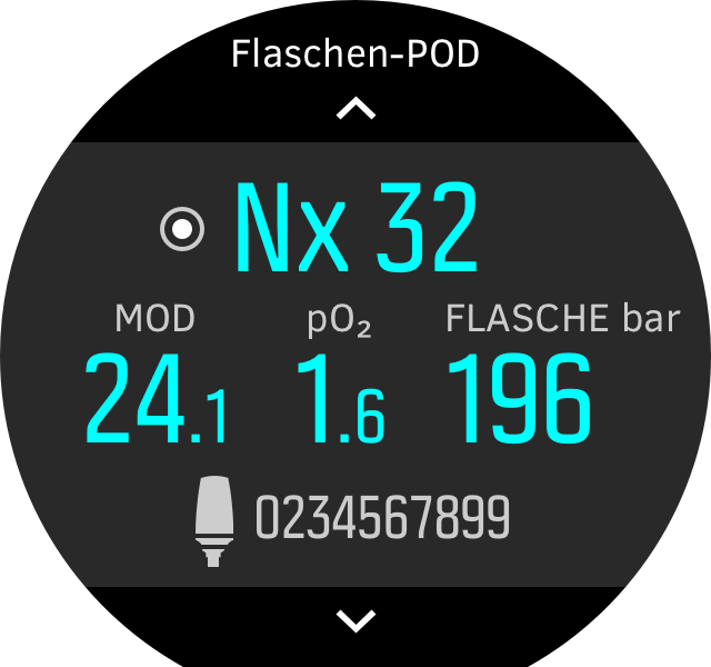

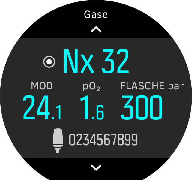

  1. Wähle im Menü Gase das Gas aus, mit dem du deinen Tank POD verbinden möchtest.
    POD pair D5
  2. Überprüfe, ob der Tank POD aktiviert wurde, indem du kontrollierst, ob der Flaschendruck auf dem Display angezeigt wird und sich innerhalb des Bereichs befindet. Im Menü wird der Tank POD anhand der Seriennummer identifiziert, die auf dem Tank POD aufgedruckt ist.

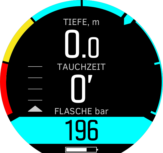

In den Hauptansichten der Tauchgänge wird nur der Flaschendruck des aktiven Gases angezeigt. Wenn du das Gas wechselst, ändert sich der angezeigte Flaschendruck dementsprechend.

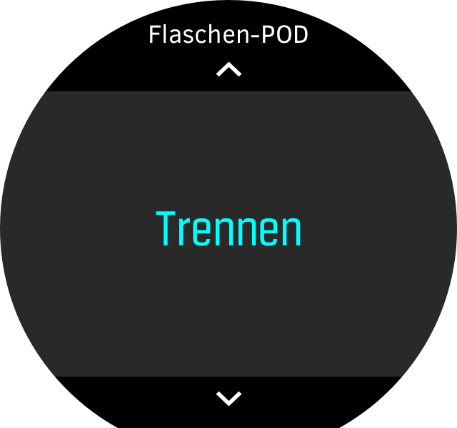

  3. Wähle Trennen aus.
    TankPOD-proximity-unpair

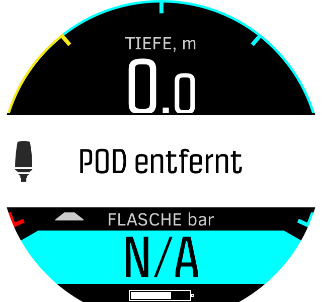

  4. Dein Tank POD wurde aus der gewünschten Gasliste gelöscht:
    TankPOD-removed

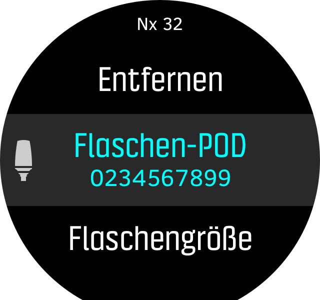

  2. Wähle den Tank POD, den du entfernen möchtest (überprüfe die Seriennummer):
    Gas-menu-tankPOD-2

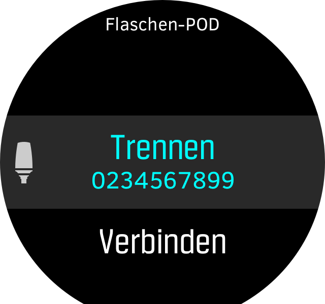

    TankPOD-unpair
    TankPOD-removed
