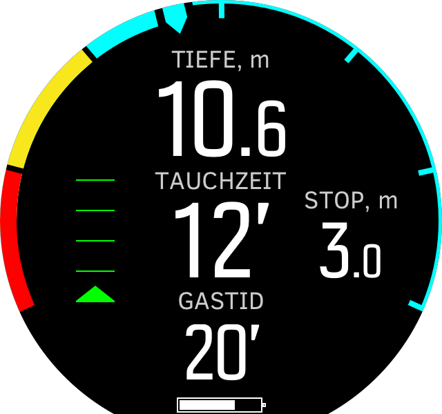

Die Gaszeit wird in den Tauchmodus-Displays unten angezeigt. Wenn du keinen Suunto Tank POD verbunden hast, wird im Feld „Gaszeit“ „N/A“ angezeigt. Wenn du zwar einen POD verbunden hast, jedoch keine Daten empfangen werden, wird im Feld „- -“ angezeigt. Dies kann daran liegen, dass sich der POD nicht in Reichweite befindet, die Flasche geschlossen oder der Batteriestand des PODs schwach ist.
