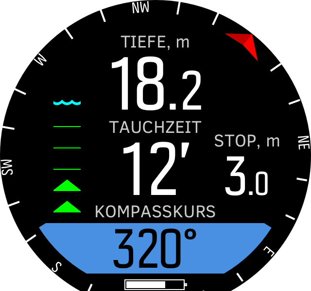

Im Modus Air/Nitrox siehst du in der Kompassansicht folgende Daten:
Im Wechselfenster wird der Kurs als numerischer Wert angezeigt.

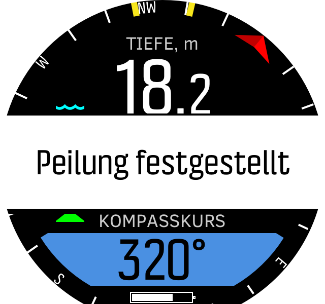

Zum Feststellen einer Peilung:
- Drücken Sie zum Ändern der Kompassansicht die Mitteltaste.
- Halten Sie Ihren Suunto D5 waagerecht vor sich, wobei oben in Richtung Ihres Zieles zeigt.
Halten Sie die untere Taste gedrückt, bis die Mitteilung Peilung festgestellt angezeigt wird.
Nachdem Sie die Peilung festgestellt haben, wird der festgestellte Winkel mit gelben Balken angezeigt.

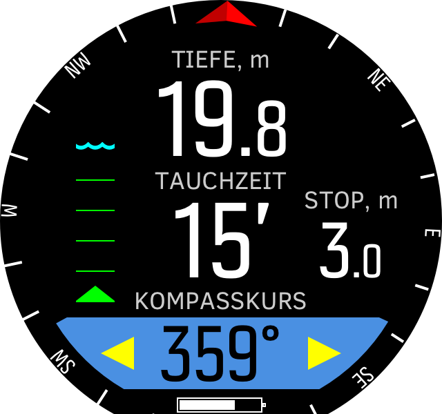

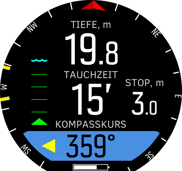

Bei einer Peilung von 0° werden neben dem Wert keine Pfeile angezeigt, siehe 1. Abbildung. Bei einer Peilung von 180° werden neben dem Wert zwei gelbe Pfeile angezeigt:
Ein gelber Pfeil gibt die Richtung an, in die Sie sich drehen müssen:
