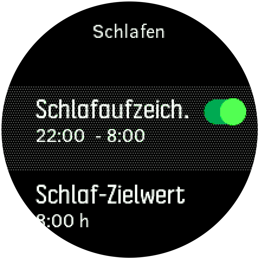

Schlaf aufzeichnen:
  1. Öffnen Sie die Uhreneinstellungen, scrollen Sie nach unten zu Schlafen und drücken Sie die Mitteltaste.
  2. Schalten Sie Schlafaufz. ein.
    sleeptracking setting Trainer
  3. Stellen Sie die Schlaf- und Aufwachzeiten gemäß Ihrem normalen Schlafrhythmus ein.
Im letzten Schritt wird Ihre Schlafenszeit definiert. Ihre Uhr stellt anhand dieses Zeitraums fest, wann Sie schlafen (während Ihrer Bettzeit) und meldet den gesamten Schlaf als eine Einheit. Wenn Sie beispielsweise in der Nacht aufstehen, um etwas zu trinken, zählt Ihre Uhr den Schlaf danach als zur selben Einheit gehörend.
Wenn Sie vor Ihrer festgelegten Bettzeit schlafen gehen oder länger schlafen, zeichnet die Uhr Ihren Schlaf auf, sofern ein Teil Ihres Schlafs zwischen die festgelegte Bettzeit und die Aufwachzeit fällt.
HINWEIS:
Wenn Sie wesentlich außerhalb Ihrer Bettzeit schlafen gehen, zählt die Uhr diesen Zeitraum möglicherweise nicht als Schlaf.
Nach der Aktivierung der Schlafaufzeichnung können Sie auch Ihr Schlafziel festlegen. Normalerweise braucht ein Erwachsener zwischen 7 und 9 Stunden Schlaf pro Tag, wobei Ihre ideale Schlafmenge auch von der Norm abweichen kann.
