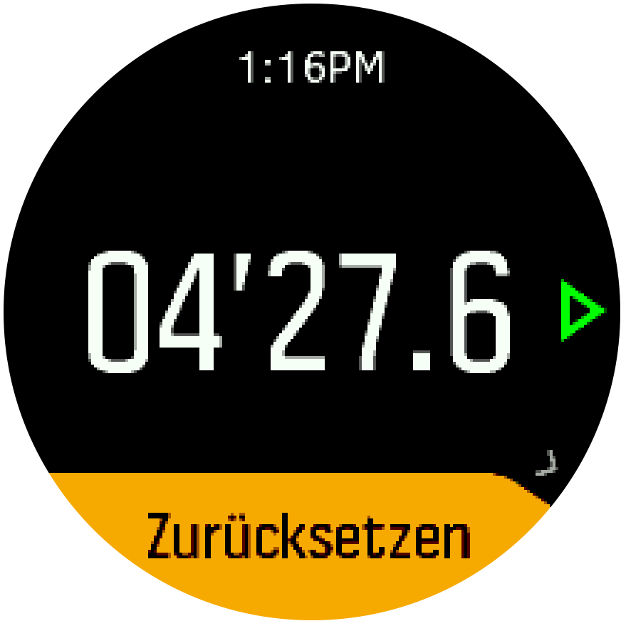

Stopwatch Spartan Trainer
Stoppen Sie die Stoppuhr durch Drücken der Mitteltaste. Zum Fortsetzen drücken Sie die Mitteltaste erneut. Zum Zurücksetzen drücken Sie die untere Taste.
