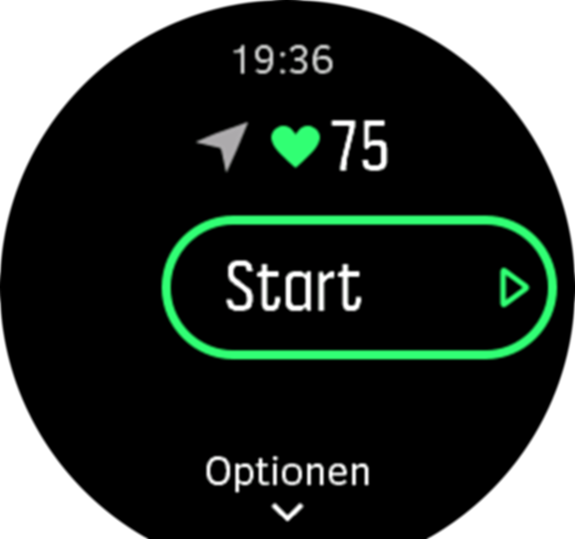

Aufzeichnen eines Trainings:
  1. Legen Sie den Herzfrequenzsensor (optional) an.
  2. Öffnen Sie die Startanzeige durch Wischen nach unten, oder drücken Sie die obere Taste.
  3. Tippen Sie auf das Trainingssymbol oder drücken Sie die Mitteltaste.
    Exercise icon Spartan
  4. Wischen Sie zum Scrollen durch die Sportmodi nach oben oder unten und tippen Sie auf den gewünschten. Alternativ können Sie mit der oberen oder unteren Taste scrollen und mit der Mitteltaste auswählen.
  5. Je nach den Einstellungen, die Sie mit dem Sportmodus verwenden (Herzfrequenz und GPS-verbunden), wird ein Symbolsatz über der Startanzeige angezeigt. Während der Suche blinkt das Pfeilsymbol (GPS verbunden) grau und wechselt auf Grün, nachdem ein Signal gefunden wurde. Während der Suche blinkt das Herzsymbol (Herzfrequenz) grau. Nachdem das Signal gefunden wurde, verändert sich das Symbol in ein farbiges Herz mit Gurt, wenn du einen Herzfrequenzsensor verwendest. Wenn du einen optischen Herzfrequenzsensor verwendet, wird es als farbiges Herz ohne Gurt angezeigt.
    Wenn Sie einen Herzfrequenzsensor verwenden und das Symbol auf Grün wechselt, überprüfen Sie, ob der Herzfrequenzsensor verbunden ist, siehe Verbinden von PODs und Sensoren, und wählen Sie den Sportmodus erneut aus.
    Sie können die Aufzeichnung jederzeit mit der Mitteltaste starten oder warten, bis die Symbole grün oder rot leuchten.
    Running mode start
    Sobald die Aufzeichnung gestartet wird, ist die gewählte Herzfrequenzquelle gesperrt und kann während der laufenden Trainingseinheit nicht mehr verändert werden.
  6. Sie können mit der Mitteltaste oder dem Touchscreen (wenn er aktiviert ist) während der Aufzeichnung zwischen den Displays wechseln.

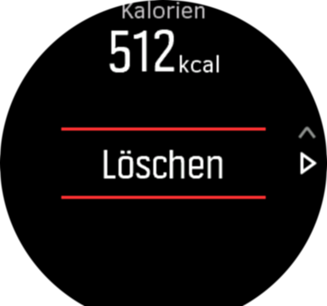

Wenn Sie etwas aufgezeichnet haben, was Sie nicht behalten möchten, können Sie den Protokolleintrag wieder löschen. Scrollen Sie dazu zum Ende der Zusammenfassung und tippen Sie auf die Löschtaste. Auf dieselbe Art und Weise können Sie auch Aufzeichnungen aus dem Logbuch löschen.

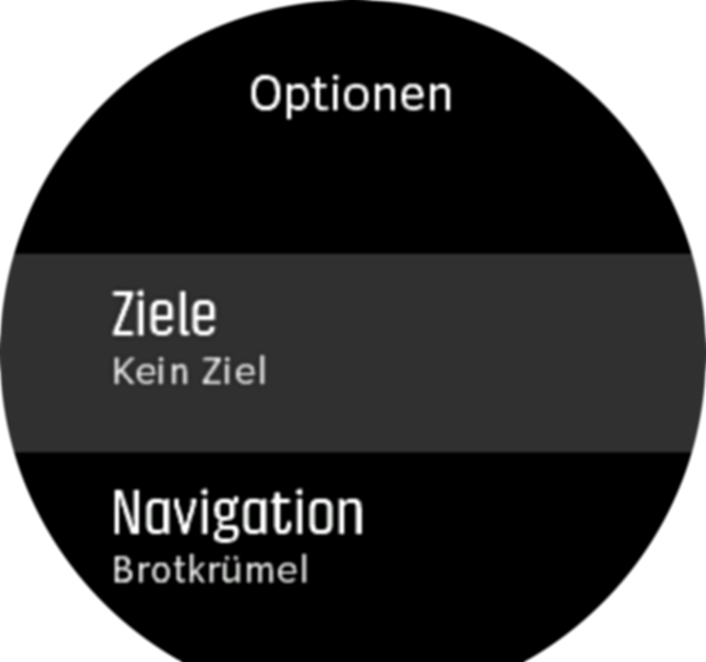

Verwenden von Zielen beim Training
Du kannst für dein Training mit der Suunto Spartan Sport Wrist HR Baro verschiedene Ziele festlegen.
Wenn dein gewählter Sportmodus optionale Ziele hat, kannst du diese vor dem Beginn der Aufzeichnung anpassen. Wische dazu nach oben oder drücke die untere Taste.
Sportmode Targets Spartan
Trainieren mit allgemeinem Ziel:
  1. Bevor du deine Trainingsaufzeichnung startest, wische nach oben oder drücke die untere Taste, um die Sportmodusoptionen zu öffnen.
  2. Tippe auf Ziel oder drücke die Mitteltaste.
  3. Wähle zwischen Dauer oder Distanz.
  4. Wähle dein Ziel aus.
  5. Wische nach rechts, um zu den Sportmodusoptionen zurückzukehren.
Wenn du „Allgemeine Ziele“ aktiviert hast, wird in jedem Datendisplay eine Zielskala angezeigt, die deine Fortschritte widerspiegelt.
ZoneDisplay Progress Spartan
Du erhältst jeweils eine Benachrichtigung wenn du 50 % deines gewählten Ziels erreichst und wenn du es erfüllt hast.
Trainieren mit Intensitätsziel:
  2. Tippe auf Intensitätszonen oder drücke die Mitteltaste.
  3. Wähle zwischen HF-Zonen, Schrittempo-Zonen und Leistungszonen.
    Die Optionen hängen vom gewählten Sportmodus ab und ob die Uhr mit einem Power POD verbunden ist.
  4. Wähle deine Zielzone aus.
Navigieren während des Trainings
Du kannst während der Aufzeichnung eines Trainings eine Route entlang oder zu einem POI navigieren.
Um auf die Navigationsoptionen zugreifen zu können, muss das GPS in deinem verwendeten Sportmodus aktiviert sein. Wenn die GPS-Genauigkeit im Sportmodus OK oder Gut ist, wird sie beim Auswählen einer Route oder eines POI auf Beste geändert.
Navigieren während des Trainings:
  1. Erstelle eine Route oder einen POI in der Suunto App und synchronisiere deine Uhr, sofern du es noch nicht gemacht hast.
  2. Wähle einen Sportmodus, der GPS verwendet, und wische dann nach oben oder drücke die untere Taste, um die Optionen zu öffnen. Alternativ starte zuerst deine Aufzeichnung und halte anschließend die Mitteltaste gedrückt, um die Sportmodusoptionen zu öffnen.
  3. Scrolle zu Navigation und tippe auf die Einstellung oder drücke die Mitteltaste.
  4. Wähle eine Navigationsoption durch Wischen nach oben bzw. unten aus oder drücke die obere bzw. untere Taste, bestätige anschließend mit der Mitteltaste.
  5. Wähle die Route oder den POI aus, zu dem du navigieren möchtest, und bestätige mit der Mitteltaste. Drücke dann die obere Taste, um die Navigation zu starten.
Wenn du die Trainingsaufzeichnung noch nicht gestartet hast, führt dich der letzte Schritt zurück zu den Sportmodusoptionen. Scrolle nach oben zur Startansicht und starte deine Aufzeichnung wie gewohnt.
Wische nach rechts oder drücke die Mitteltaste während des Trainings, um zum Navigationsdisplay zu gelangen, auf dem du deine ausgewählte Route oder den POI siehst. Weitere Informationen zum Navigationsdisplay findest du unter Zu einem POI navigieren und Routen.
Wische nach oben im Display oder drücke die untere Taste, um deine Navigationsoptionen zu öffnen. In den Navigationsoptionen kannst du beispielsweise eine andere Route oder einen POI auswählen, deine aktuellen Standortkoordinaten überprüfen, oder auch die Navigation durch Auswählen von Brotkrümel beenden.
