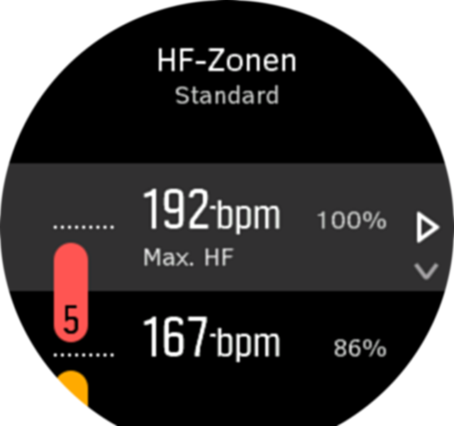

Max. HR einstellen
Lege deine maximale HR in den Einstellungen unter Training » Intensitätszonen » Standardzonen fest.
  1. Tippe auf die max. HR (höchster Wert, bpm) oder drücke auf die Mitteltaste.
  2. Wische nach oben oder unten, beziehungsweise drücke auf die rechte obere oder untere Taste, um deine neue max. HR auszuwählen.
Default Max HR
  1. Tippe auf deine Auswahl oder drücke auf die Mitteltaste.
  2. Wische nach rechts oder halte die Mitteltaste gedrückt, um die Ansicht „HR-Zonen“ zu beenden.

HR-Standardzonen festlegen
Lege deine HR-Standardzonen in den Einstellungen unter Training » Intensitätszonen » Standardzonen fest.
  1. Scrolle nach oben oder unten und tippe auf die HR-Zone, die geändert werden soll, oder drücke die Mitteltaste, wenn diese hervorgehoben ist.
  2. Wische nach oben oder nach unten, beziehungsweise drücke auf die rechte obere oder untere Taste, um deine neue HR-Zone auszuwählen.
Default HR zone
  2. Wische nach rechts oder halte die Mitteltaste gedrückt, um die Ansicht „HR-Zonen“ auszuwählen.

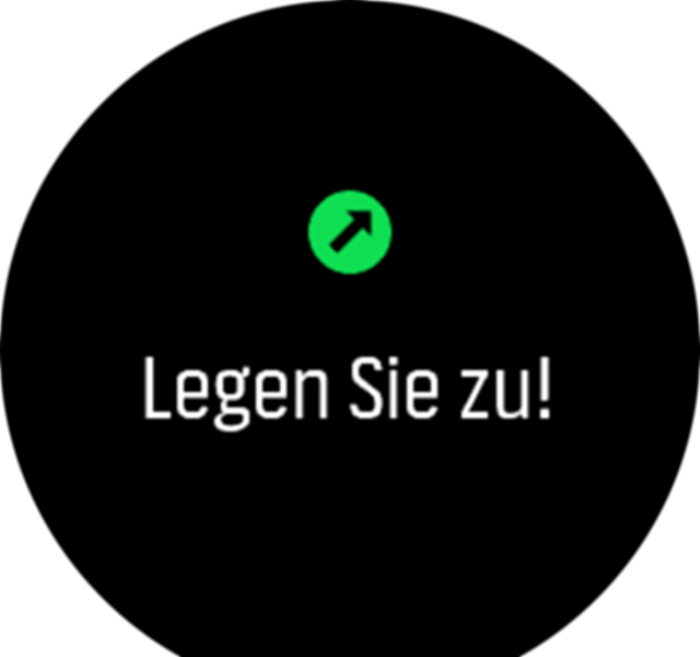

Deine Uhr alarmiert dich, sobald du deine gewählte Zielzone erreicht hast. Wenn deine Herzfrequenz während des Trainings außerhalb der gewählten Zielzone liegt, fordert deine Uhr dich auf, dein Tempo zu beschleunigen oder zu verlangsamen.

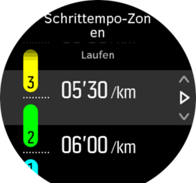

Tempozonen einrichten
Lege deine aktivitätsbezogenen Tempozonen in den Einstellungen unter Training » Intensitätszonen » Erweiterte Zonen fest.
  1. Tippe auf Laufen oder auf Radfahren oder drücke die Mitteltaste.
  2. Wischen nach oben oder drücke die untere Taste und wähle „Tempozonen“.
  3. Wische nach oben oder unten, beziehungsweise drücke die obere oder untere Taste und drücke anschließend die Mitteltaste, wenn die gewünschte zu ändernde Tempozone hervorgehoben ist.
  4. Wische nach oben oder unten, beziehungsweise drücke auf die obere oder untere Taste, um deine neue Tempozone auszuwählen.
    Advanced PaceZones
  5. Wähle den neuen Tempozonenwert mit der Mitteltaste aus.
  6. Wische nach rechts oder halte die Mitteltaste gedrückt, um die Ansicht „Tempozonen“ zu beenden.
