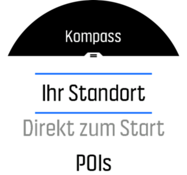

Wische in der Kompassanzeige von unten nach oben oder drücke die untere Taste, um eine Shortcut-Liste zu öffnen. Über die Shortcuts kannst du schnell auf Navigationsaktionen zugreifen, wie beispielsweise die Überprüfung der Koordinaten deines aktuellen Standorts, oder die Auswahl einer Route zum Navigieren.
Compass shortcuts en
Wische nach unten oder drücke auf die obere Taste, um die Shortcut-Liste zu beenden.

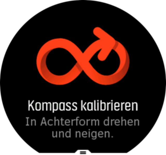

Kompass kalibrieren
Wenn der Kompass nicht kalibriert ist, wirst du dazu aufgefordert, wenn du das Kompassdisplay aufrufst.
Calibrate compass Spartan
Wenn du den Kompass erneut kalibrieren möchtest, kannst du die Kalibrierung in den Einstellungen unter Navigation » Navigationseinstellungen » Kompass kalibrieren starten.
