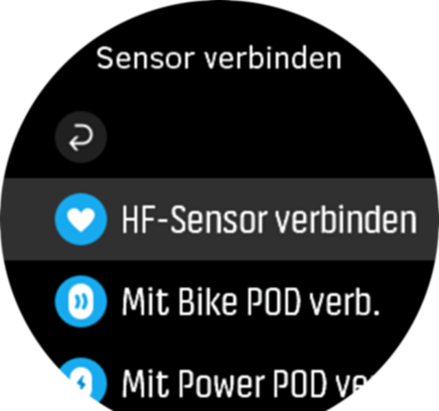

Verbinden eines PODs oder Sensors:
  1. Öffne die Uhreneinstellungen und wähle Konnektivität.
  2. Wähle Sensor verbinden, um die Liste der Sensortypen anzuzeigen.
  3. Wische nach unten, um die gesamte Liste anzusehen und tippe auf den Sensortyp, den du verbinden möchtest.
Sensor list

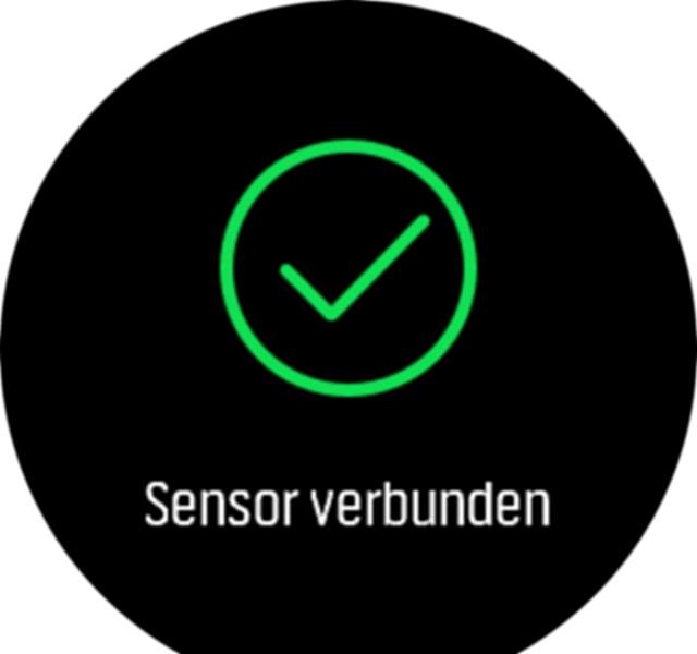

  1. Stelle die Verbindung gemäß den Anweisungen auf der Uhr her (sehe ggf. in der Sensor- bzw. POD-Anleitung nach) und bestätige mit der Mitteltaste, um mit dem nächsten Schritt fortzufahren.
Sensor paired
Wenn ein POD bestimmte Einstellungen voraussetzt, wie beispielsweise die Kurbellänge für einen Power POD, wirst du während des Verbindungsprozesses zur Eingabe des Wertes aufgefordert.
