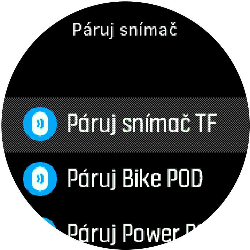

- Jděte na nastavení hodinek a zvolte Propojitelnost.
- Zvolte Páruj snímač; objeví se seznam typů senzorů.
Stisknutím pravého spodního tlačítka můžete procházet seznamem, typ snímače vyberete prostředním tlačítkem.

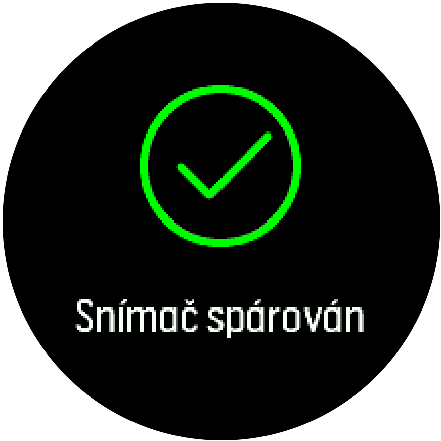

Párování proveďte podle pokynů v hodinkách (v případě potřeby použijte také návod ke snímači či zařízení POD). Stisknutím prostředního tlačítka přejdete k dalšímu kroku.
Pokud je na zařízení POD nutné provádět nastavení, budete vyzváni k zadání příslušné hodnoty během procesu párování.
Po spárování se zařízením POD nebo snímačem se hodinky po zahájení cvičení ve sportovním režimu, který takový typ snímače využívá, pokusí příslušné zařízení vyhledat.
