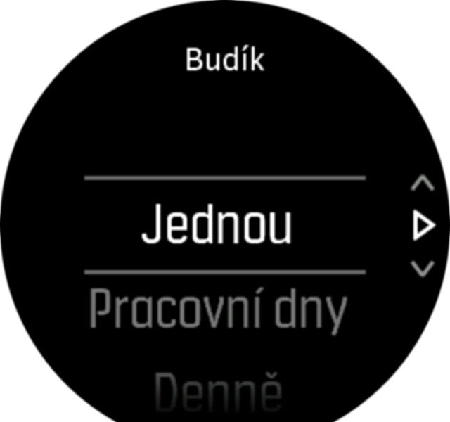

Postup nastavení pevně určeného budíku:
  1. Při zobrazení ciferníku stiskněte prostřední tlačítko, otevře se nabídka zkratek. Přejděte na položku Alarmy.
  2. Nejprve vyberte, jak často se má zvuk budíku ozvat. Možnosti jsou:
    Jednou: budík se ozve jednou v následujících 24 hodinách, a to v nastavený čas Pracovní dny: budík se bude ozývat v nastavený čas od pondělí do pátku Denně: budík se bude ozývat ve v nastavený čas každý den v týdnu
