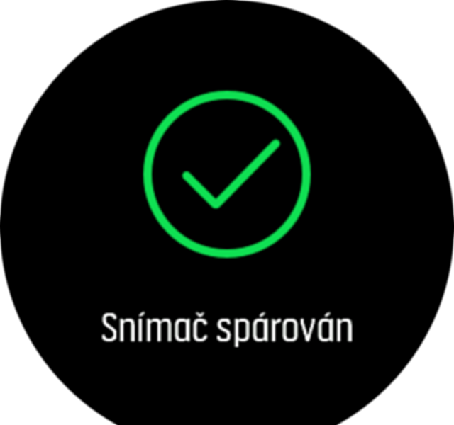

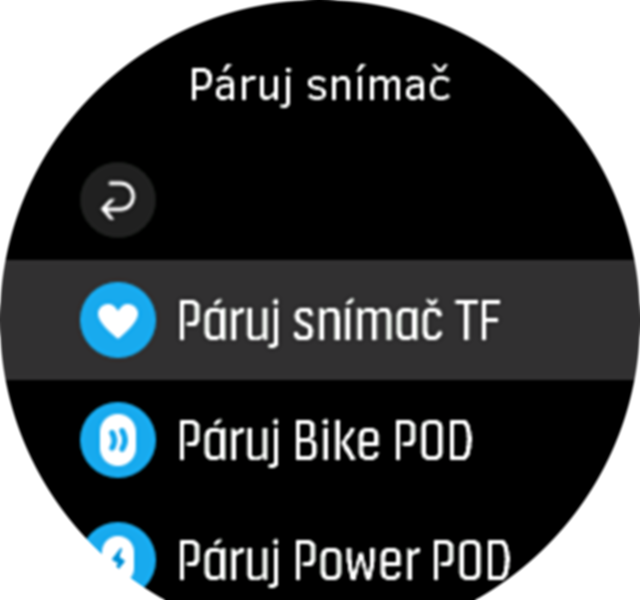

Postup párování zařízení POD nebo snímače:
Pokud má zařízení POD nějaké pokročilé nastavení, například délku kliky pro Power POD, je třeba během procesu párování zadat příslušnou hodnotu.
Po spárování se zařízením POD nebo snímačem se hodinky po zahájení cvičení ve sportovním režimu, který takový typ snímače využívá, pokusí příslušné zařízení vyhledat.
Kompletní seznam spárovaných zařízení můžete zobrazit v hodinkách v nastavení: Propojitelnost » Spárovaná zařízení.
Z tohoto seznamu můžete v případě potřeby jakékoli (nespárované) zařízení odstranit. Vyberte zařízení, které chcete odstranit, a klepněte na možnost Zapomenout.
