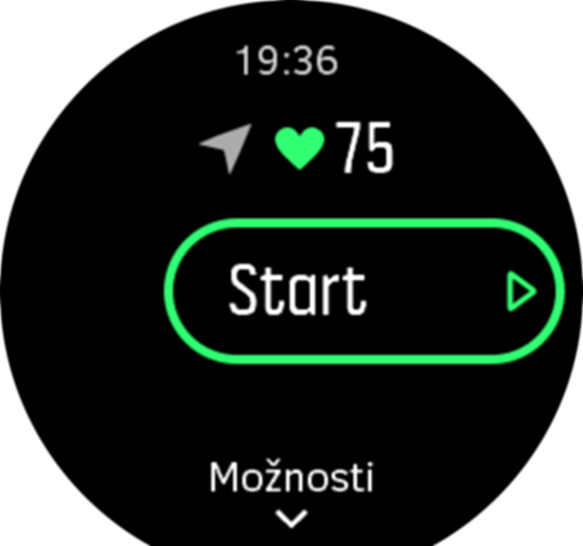

Nad indikátorem pro spuštění se zobrazuje sada ikon v závislosti na tom, co s daným sportovním režimem využíváte (snímač tepové frekvence, GPS z připojeného zařízení). Ikona šipky (GPS z připojeného zařízení) při vyhledávání bliká a je šedá, po nalezení signálu se zbarví zeleně. Ikona srdce (tepové frekvence) během hledání bliká šedou barvou. Jakmile je signál z hrudního pásu se snímačem tepové frekvence nalezen, změní se ikona na barevné srdce připojené k pásu. Pokud používáte optický snímač tepové frekvence, bude ikona vypadat jako barevné srdce, ovšem bez pásu.
Pokud používáte snímač tepové frekvence, ale barva ikony se změní na zelenou, zkontrolujte, zda je snímač tepové frekvence spárován, viz Párování zařízení POD a snímačů, a znovu vyberte příslušný sportovní režim.
Můžete čekat, až se ikona zbarví zeleně nebo červeně, případně můžete začít se záznamem cvičení, jakmile chcete, stisknutím prostředního tlačítka.
Po zahájení záznamu bude vybraný způsob měření tepové frekvence uzamčen a nebude možné ho během probíhajícího cvičení změnit.
V průběhu záznamu je možné pomocí prostředního tlačítka nebo dotykové obrazovky, pokud je během aktivity povolena, přepínat mezi displeji.
Pro přerušení záznamu stiskněte horní tlačítko. Spodním tlačítkem aktivitu ukončíte a uložíte. Stisknete-li místo toho znovu horní tlačítko, bude záznam aktivity pokračovat.

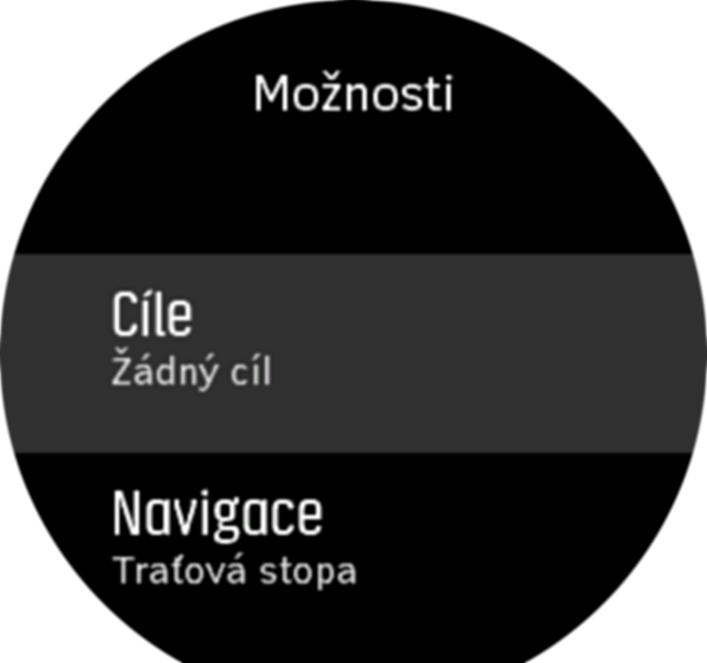

Pokud má vybraný sportovní režim možnosti, například nastavení cílového trvání, můžete tyto možnosti před spuštěním záznamu nastavit. Otevřete je tažením prstu nahoru nebo stisknutím spodního tlačítka. Pokud chcete upravovat možnosti sportovního režimu při záznamu, přidržte stisknuté prostřední tlačítko.

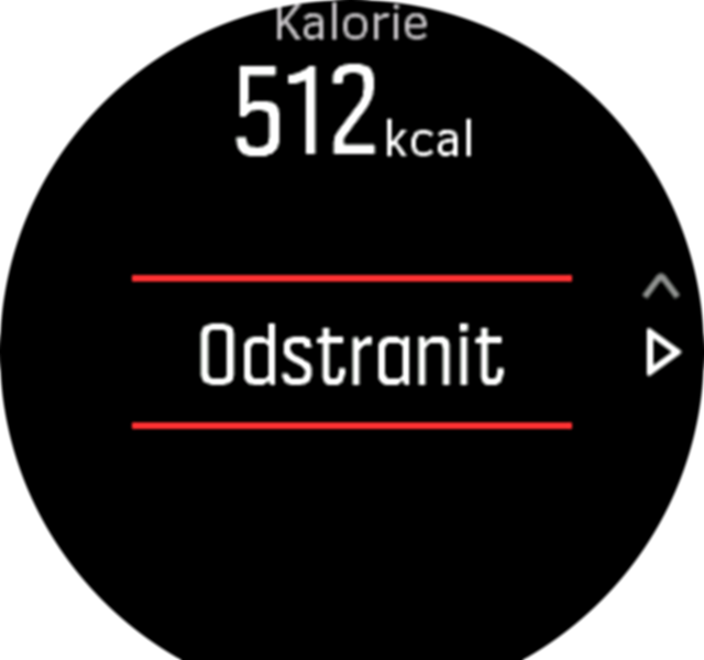

Po zastavení záznamu vám bude položen dotaz, jak jste se cítili. Na tuto otázku můžete odpovědět, případně ji lze přeskočit. (Viz Pocit) Následně se zobrazí souhrn aktivity, kterým můžete procházet dotykem obrazovky nebo pomocí tlačítek.
Pokud nemáte zájem záznam uchovávat, můžete jej vymazat. Úplně dole pod souhrnem klepněte na tlačítko pro vymazání. Stejným způsobem můžete mazat záznamy i v záznamníku.
Na hodinkách Suunto Spartan Sport Wrist HR můžete pro cvičení nastavit různé cíle.
Pokud vybraný sportovní režim umožňuje nastavovat různé cíle, můžete tak učinit, než začnete zaznamenávat cvičení, tažením prstu nahoru nebo stisknutím spodního tlačítka.

Během záznamu cvičení se můžete nechat navigovat po trase nebo k místu zájmu.
Možnosti navigace budou přístupné pouze tehdy, když má používaný sportovní režim aktivní GPS. Je-li přesnost GPS ve sportovním režimu nastavená jako OK nebo Dobrá, změní se nastavení při výběru trasy nebo místa zájmu na Nejlepší.
Postup navigování v průběhu cvičení:
Pokud jste ještě nezahájili záznam cvičení, dostanete se posledním krokem zpět do možností sportovního režimu. Přejděte zpět na zobrazení pro spuštění záznamu a spusťte záznam jako obvykle.
Během cvičení můžete tažením prstu doprava nebo stiskem prostředního tlačítka přejít na navigační displej, kde lze zobrazit zvolenou trasu nebo místo zájmu. Další informace o navigačním displeji: viz Postup navigování k místu zájmu a Trasy.
Tažením prstu nahoru nebo stisknutím spodního tlačítka můžete na tomto displeji otevřít možnosti navigace. V možnostech navigace můžete například vybrat jinou trasu, jiné místo zájmu, zjistit souřadnice aktuální polohy, případně ukončit navigování výběrem možnosti Traťová stopa.
