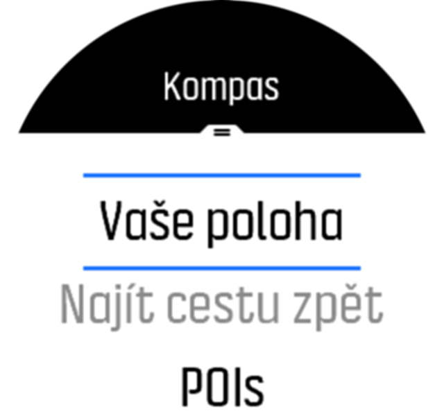

Na displeji kompasu můžete tažením prstem nahoru nebo stisknutím spodního tlačítka otevřít seznam zkratek. Zkratky umožňují rychlý přístup k navigačním akcím, například ke zjištění souřadnic aktuální polohy nebo k výběru trasy.
Tažením prstem dolů nebo stisknutím horního tlačítka seznam zkratek zavřete.

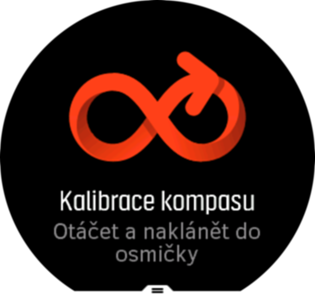

Kalibrování kompasu
Pokud není kompas kalibrován, budete po otevření displeje kompasu vyzváni k provedení kalibrace.
Pokud chcete kompas kalibrovat znovu, spusťte znovu kalibraci v nastavení: Navigace » Kalibrace kompasu.
