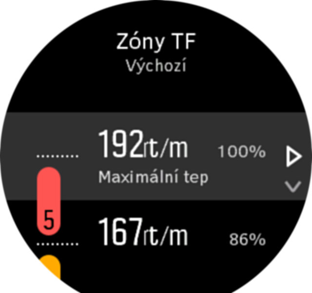

Nastavení max. TF
Nastavení maximální TF se provádí v nabídce: Trénink » Zóny intenzity » Výchozí zóny.
- Klepněte na max. TF (nejvyšší hodnota, bpm) nebo stiskněte prostřední tlačítko.
- Tažením prstu po obrazovce nahoru nebo dolů nebo stisknutím pravého horního nebo pravého spodního tlačítka vyberte novou max. TF.
- Klepněte na vybranou možnost nebo stiskněte prostřední tlačítko.
- Zobrazení zón TF opustíte tažením prstu doprava nebo přidržením prostředního tlačítka.
Maximální TF můžete také nastavit v nastavení: Obecné » Osobní.

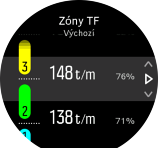

Nastavení výchozích zón TF
Nastavení výchozích zón TF se provádí v nabídce: Trénink » Zóny intenzity » Výchozí zóny.
- Posuňte se nahoru/dolů a po zvýraznění zóny TF, kterou chcete změnit, klepněte na obrazovku nebo stiskněte prostřední tlačítko.
- Tažením prstu po obrazovce nahoru nebo dolů nebo stisknutím pravého horního nebo pravého spodního tlačítka vyberte novou zónu TF.
POZNÁMKA:Výběrem možnosti Reset při zobrazení zón TF se provede resetování zón TF na výchozí hodnotu.

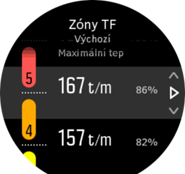

Nastavení zón TF pro konkrétní aktivity
Nastavení zón TF pro konkrétní aktivity se provádí v nabídce: Trénink » Zóny intenzity » Pokročilé zóny.
- Klepněte na aktivitu (běh nebo jízda na kole), kterou chcete upravit, případně po jejím zvýraznění stiskněte prostřední tlačítko.
- Zóny TF můžete zapínat/vypínat stisknutím prostředního tlačítka.
- Tažením prstu po obrazovce nahoru nebo stisknutím pravého horního nebo pravého spodního tlačítka vyberte novou zónu TF.

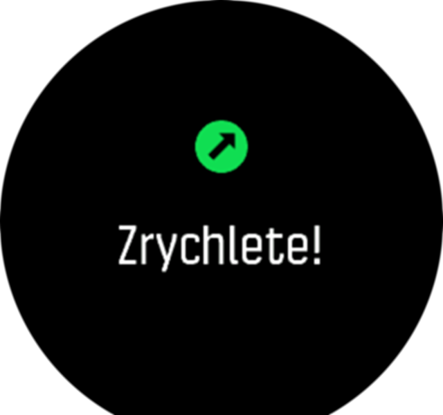

Vaše hodinky vás upozorní, když se dostanete do zvolené cílové zóny. Pokud se během cvičení vaše tepová frekvence dostane mimo zvolenou cílovou zónu, hodinky vás budou vyzývat ke zrychlení či zpomalení.

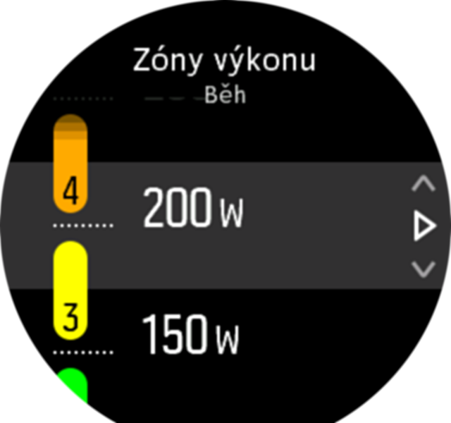

Nastavení výkonových zón pro konkrétní aktivity
Nastavení výkonových zón pro konkrétní aktivity se provádí v nabídce: Trénink » Zóny intenzity » Pokročilé zóny.
- Výkonovou zónu vyberte tažením prstu nahoru nebo stisknutím spodního tlačítka.
- Výkonovou zónu, kterou chcete upravit, vyberte tažením prstu nahoru/dolů nebo stisknutím horního nebo spodního tlačítka.
Tažením prstu nahoru/dolů nebo stisknutím horního nebo spodního tlačítka vyberte novou výkonovou zónu.
Stisknutím prostředního tlačítka vyberte novou hodnotu výkonu.
- Zobrazení výkonových zón opusťte tažením prstu doprava nebo přidržením prostředního tlačítka.
