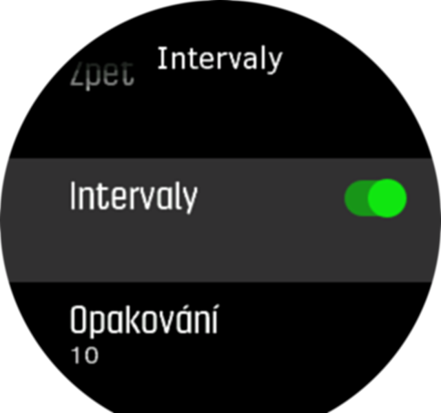

Intervalový trénink představuje běžnou formu tréninku. Sestává z opakovaných úseků o vysoké a nízké intenzitě. V hodinkách Suunto Spartan Sport Wrist HR můžete definovat pro každý sportovní režim vlastní intervalový trénink.
Při definování intervalů nastavujete čtyři položky:
- Intervaly: přepínač zap./vyp., který aktivuje intervalový trénink. Když je tento přepínač zapnutý, ke sportovnímu režimu se přidá displej intervalového tréninku.
- Opakování: počet opakování sad zátěže a regenerace, které chcete absolvovat.
- Interval: délka intenzivního intervalu určená podle vzdálenosti nebo trvání.
- Regenerace: délka regeneračního období mezi intervaly určená podle vzdálenosti nebo trvání.
Pamatujte, že pokud pro definování intervalů použijete vzdálenost, je třeba, aby příslušný sportovní režim vzdálenost měřil. Měření může vycházet z polohy GPS, případně ze snímačů jako Foot POD nebo Bike POD.
Pokud používáte intervaly, nemůžete aktivovat navigaci.
Postup při intervalovém tréninku:
- Než začnete zaznamenávat cvičení, tažením prstu nahoru nebo stisknutím spodního tlačítka otevřete možnosti sportovního režimu.
- Přejděte na položku Intervaly a klepněte na nastavení nebo stiskněte prostřední tlačítko.
Zapněte intervalový trénink a určete nastavení popsané výše.
Přejděte zpět na zobrazení pro spuštění záznamu a začněte s tréninkem jako obvykle.
Tažením prstu doleva nebo stiskem prostředního tlačítka přejděte na intervalový displej. Až budete připraveni začít s intervalovým tréninkem, stiskněte horní tlačítko.
Pokud chcete zastavit intervalový trénink dříve, než dokončíte nastavený počet opakování intervalů, přidržte prostřední tlačítko. Otevřete tak možnosti sportovního režimu, kde můžete Intervaly vypnout.
Na intervalovém displeji fungují tlačítka stejně jako jindy. Například stisknutím horního tlačítka se pozastaví záznam cvičení, nikoli pouze intervalový trénink.
Po zastavení zaznamenávání cvičení se intervalový trénink pro daný sportovní režim automaticky deaktivuje. Další nastavení však zůstane zachováno, takže příště můžete v daném sportovním režimu snadno znovu nastavit stejné parametry cvičení.
