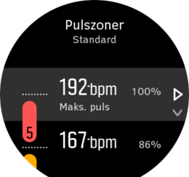

Pulszoner defineres som procentintervaller baseret på din maksimale puls (maks. puls).
Som standard beregnes din maksimale puls ved hjælp af standardligningen: 220 - din alder. Hvis du kender din nøjagtige maksimale puls, skal du justere standardværdien i overensstemmelse hermed.
Suunto 9 har standard- og aktivitetsspecifikke pulszoner. Standardzoner kan bruges til alle aktiviteter, men for mere avanceret træning kan du bruge bestemte pulszoner til løb og cykling.
Indstilling af maks. puls
Indstil din maksimale puls fra indstillingerne under Træning » Intensitetszoner » Standardzoner.
  1. Tryk på den maksimale puls (højeste værdi, slag per minut) eller tryk på midterknappen.
  2. Vælg din nye maks. puls ved at stryge op eller ned eller ved at trykke på den øverste eller nederste knap til højre.
Default Max HR
  1. Tryk på dit valg eller tryk på den midterste knap.
  2. Forlad pulszonevisning ved at stryge mod højre eller ved at holde den midterste knap nede.

Indstilling af standardpulszoner
Indstil dine standardpulszoner fra indstillingerne under Træning » Intensitetszoner » Standardzoner.
  1. Rul op/ned og tryk eller tryk på midterknappen, når den HR-zone, du vil ændre, er fremhævet.
  2. Vælg din nye pulszone ved at stryge op eller ned eller ved at trykke på den øverste eller nederste knap til højre.
Default HR zone
    BEMÆRK:
    Hvis du vælger Nulstil i pulszonevisning nulstilles pulszoner til standardværdien.

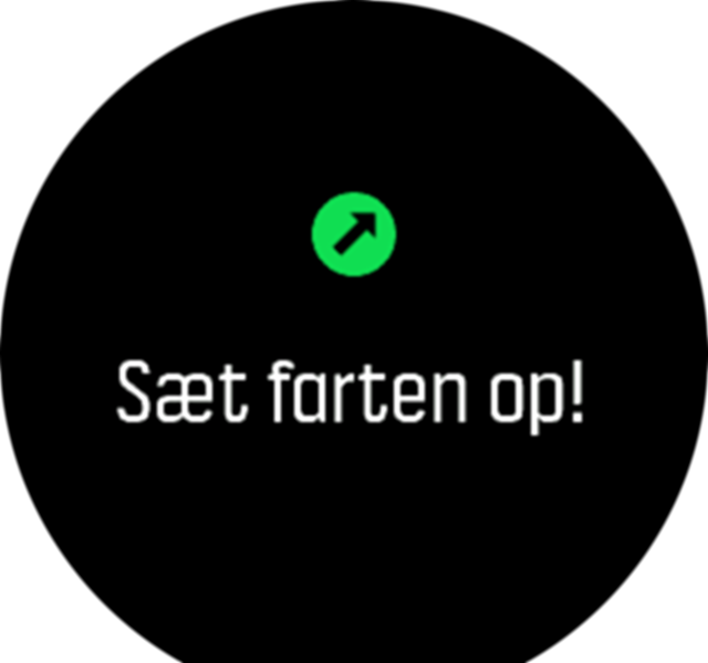

Dit ur underretter dig, når du når din valgte målzone. Under træningen vil uret bede dig om at sætte farten op eller ned, hvis din puls ligger uden for den valgte målzone.
Guidance SpeedUp Spartan

Dit ur underretter dig, når du når din valgte målzone. Under træningen beder uret dig om at udføre træningen hurtigere eller langsommere, hvis dit tempo ligger uden for den valgte målzone.
