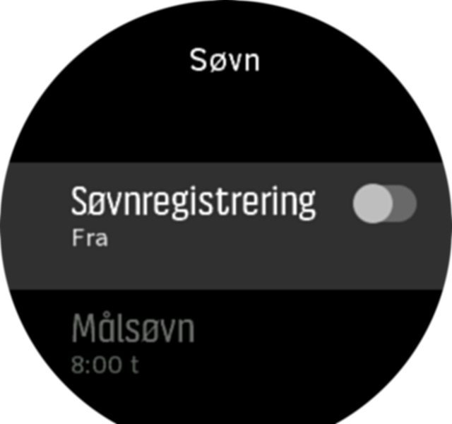

Sådan registrerer du søvnen:
- Gå til urindstillingerne, rul ned til Søvn, og tryk på den midterste knap.
Slå Søvnregistrering til.
Indstil tidspunkterne for, hvornår du går i seng og står op, i overensstemmelse med din normale søvnplan.
Når du har defineret din sengetid, kan du vælge at indstille dit ur til tilstanden Forstyr ikke i dine søvntimer.

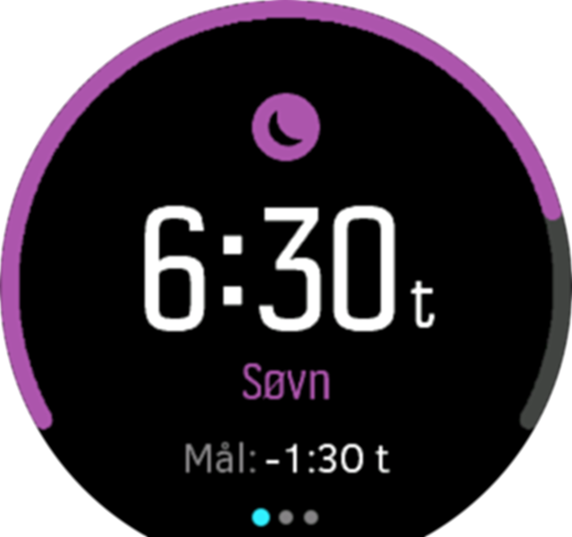

Ud over søvnoversigten kan du følge din generelle søvntendens med søvnindsigten. På urets forside skal du trykke på knappen nederst til højre, indtil displayet Søvn vises. Den første visning viser din sidste søvn sammenlignet med dit søvnmål.

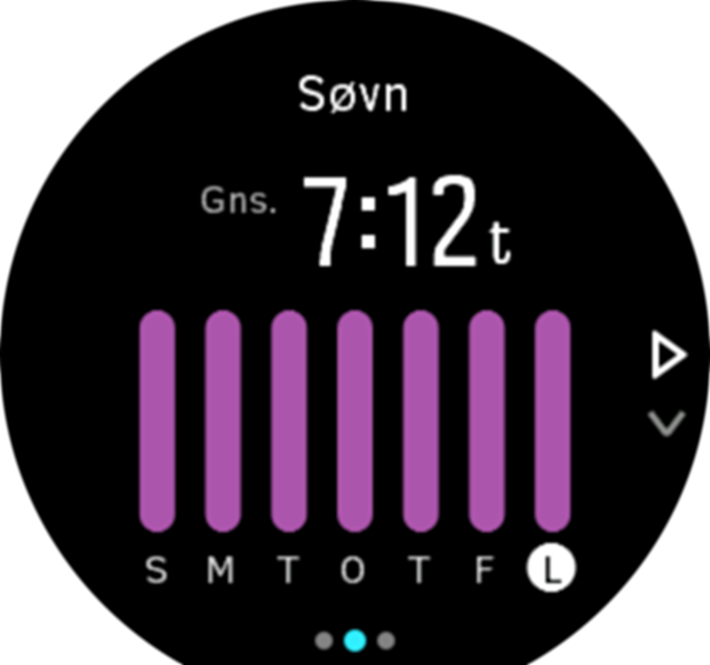

Når søvndisplayet vises, kan du stryge til venstre for at få vist din gennemsnitlige søvn i løbet af de sidste syv dage. Stryg op for at se det faktiske antal søvntimer i løbet af de sidste syv dage.
Når displayet med den gennemsnitlige søvn vises, kan du stryge til venstre for at få vist en graf med dine gennemsnitlige pulsværdier i løbet af de sidste syv dage.
Stryg op for at se de faktiske pulsværdier i løbet af de sidste syv dage.
