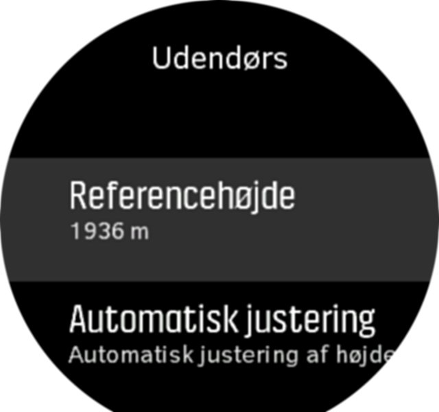

Kontrollér, at din højdereferenceværdi er indstillet korrekt (se Højdemåler). Højden for din aktuelle placering kan findes via de fleste topografiske kort eller online korttjenester, som f.eks. Google Maps.
Ændringer i de lokale vejrforhold påvirker højdeaflæsningerne. Hvis det lokale vejr skifter ofte, bør du nulstille højdereferenceværdien regelmæssigt, helst før du starter din næste rejse.
Når du er i højdemåler- eller barometrisk grafvisning, skal du holde den midterste knap nede for at få hurtig adgang til de udendørs indstillinger, hvor du kan justere referenceværdien.

Suunto 9 bruger barometertryk til at måle højden. For at få nøjagtige aflæsninger skal du angive et højdereferencepunkt. Dette kan være din nuværende højde, hvis du kender den nøjagtige værdi. Ellers kan du anvende FusedAlti (se FusedAlti™) for automatisk at indstille dit referencepunkt.
Indstil dit referencepunkt fra indstillingerne under Udendørs.
