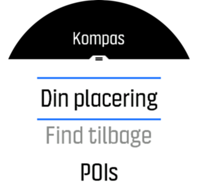

Når du er i kompasdisplayet, kan du stryge fra bunden af skærmen og opad eller trykke på den nederste knap for at åbne en liste over genveje. Genvejene giver dig hurtig adgang til navigationshandlingerne såsom kontrol af koordinaterne på din nuværende placering eller valg af en rute, som du ønsker at navigere efter.
Compass shortcuts en
Stryg nedad eller tryk på den øverste knap for at lukke listen over genveje.

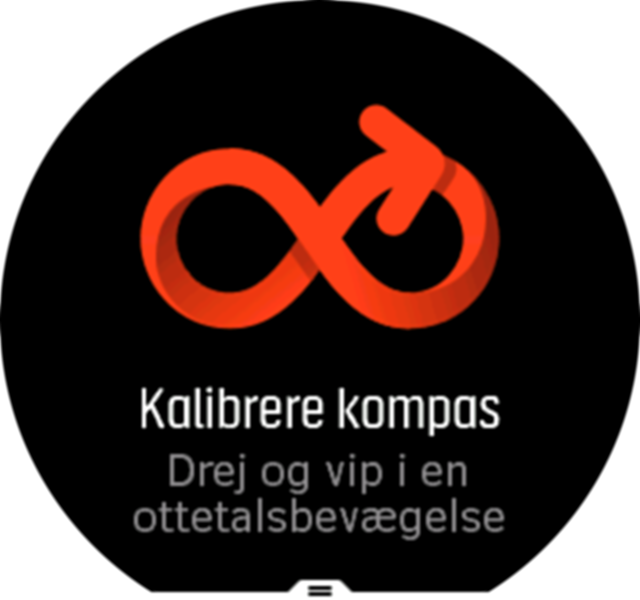

Kalibrering af kompas
Hvis kompasset ikke er kalibreret, bliver du bedt om at kalibrere kompasset, når du åbner kompasdisplayet.
Calibrate compass Spartan
Hvis du vil kalibrere kompasset på ny, kan du starte kalibreringen igen fra indstillingerne under Navigation » Navigationsindstillinger » Kalibrere kompas.

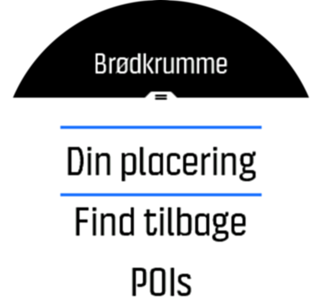

Find tilbage
Hvis du bruger GPS, når du optager en aktivitet, gemmer Suunto 9 automatisk startpunktet for din øvelse. Med Find tilbage kan Suunto 9 navigere dig direkte tilbage til dit startpunkt.

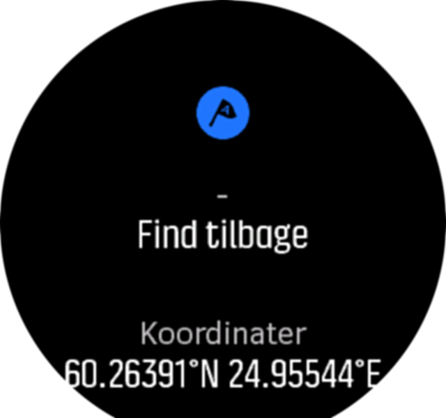

Sådan startes Find tilbage:
  1. Start en øvelse med GPS.
  2. Stryg til venstre eller tryk på den midterste knap, indtil du når navigationsdisplayet.
  3. Stryg op eller tryk på den nederste knap for at åbne genvejsmenuen.
  4. Rul til Find tilbage og tryk på skærmen eller tryk på den midterste knap for at vælge.
    Rul til Findback Spartan
Navigationsinstruktionerne vises som den sidste visning i den valgte sportstilstand.
FindBack-visning, Spartan

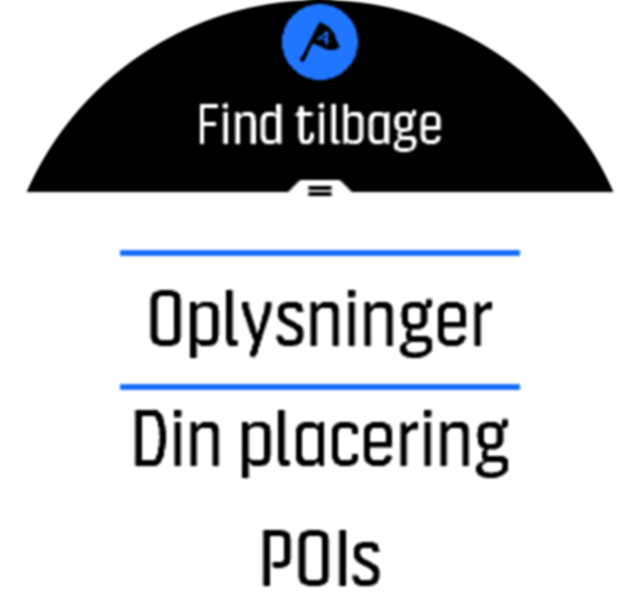

Sådan får du vist yderligere oplysninger om din nuværende position:
  1. Fra visningen Find tilbage skal du stryge op eller tryk på den nederste knap for at åbne genvejsmenuen.
  2. Vælg Oplysninger.
    Rul til Findback-oplysninger Spartan
  3. Stryg op eller tryk på den nederste knap for at rulle gennem listen.
    FindBack-oplysninger Spartan
Stryg til højre eller tryk på den midterste knap for at forlade visning af oplysninger.

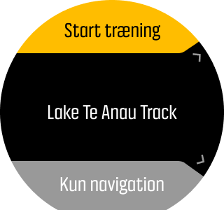

  4. Rul til den rute, du vil navigere efter, og tryk på den midterste knap.
    Routes Exercise
  5. Vælg Start træning, hvis du vil bruge ruten til træning, eller vælg Kun navigation, hvis du kun vil navigere på ruten.
    BEMÆRK:
    Hvis du kun vil navigere på ruten, gemmes eller logges der ingenting i Suunto-appen.

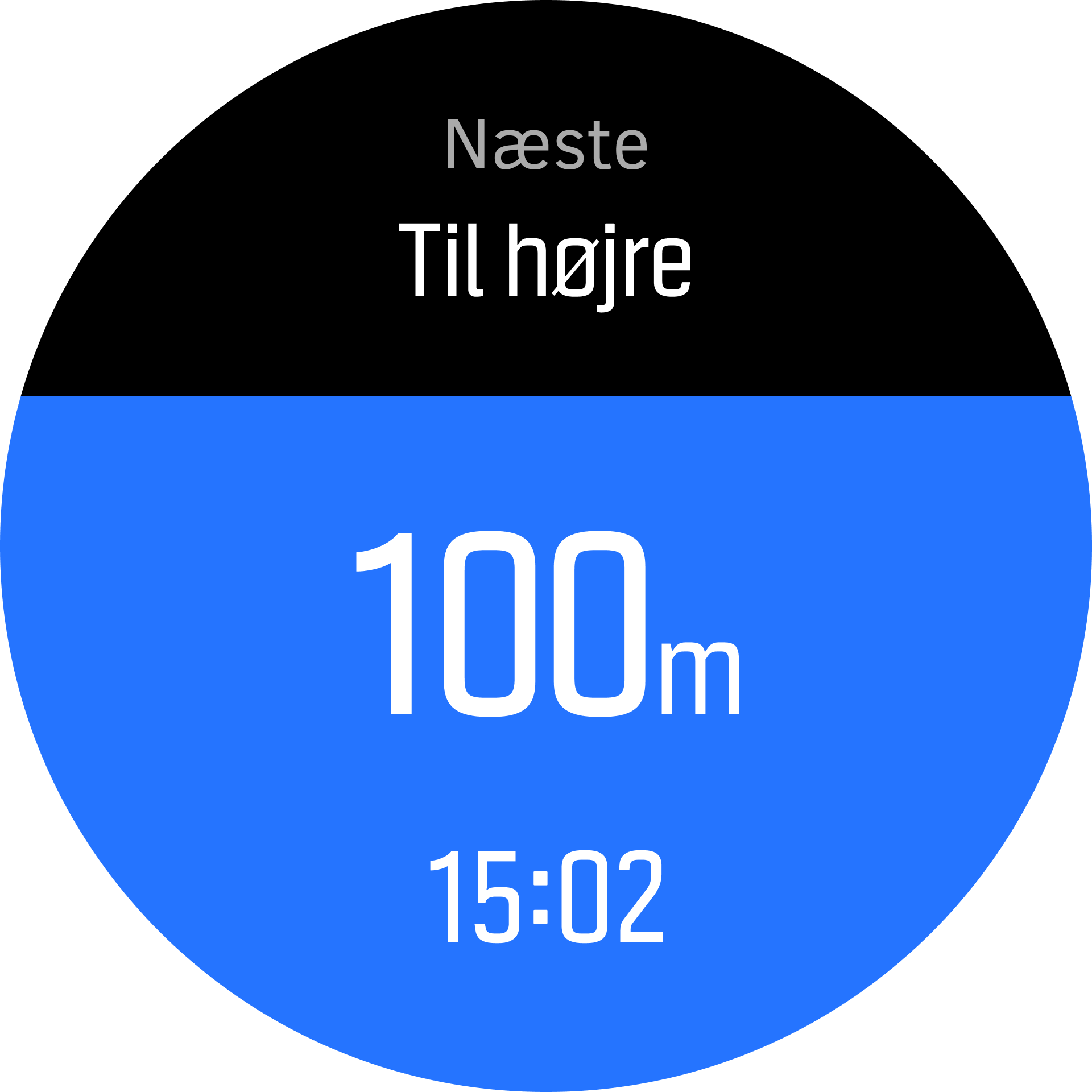

Navigationsvejledning
Når du navigerer efter en rute, hjælper uret dig med at forblive på rette kurs ved at give dig yderligere notifikationer, mens du bevæger dig langs ruten.
Hvis du f.eks. bevæger dig mere end 100 meter væk fra ruten, giver uret dig en notifikation om, at du ikke er på den rette rute, og fortæller dig også, når du igen er tilbage på ruten.
Når du når et rutepunkt/et interessepunkt på ruten, vises en informativ pop op-meddelelse med distance og forventet tid på ruten (ETE) til næste rutepunkt eller interessepunkt.
