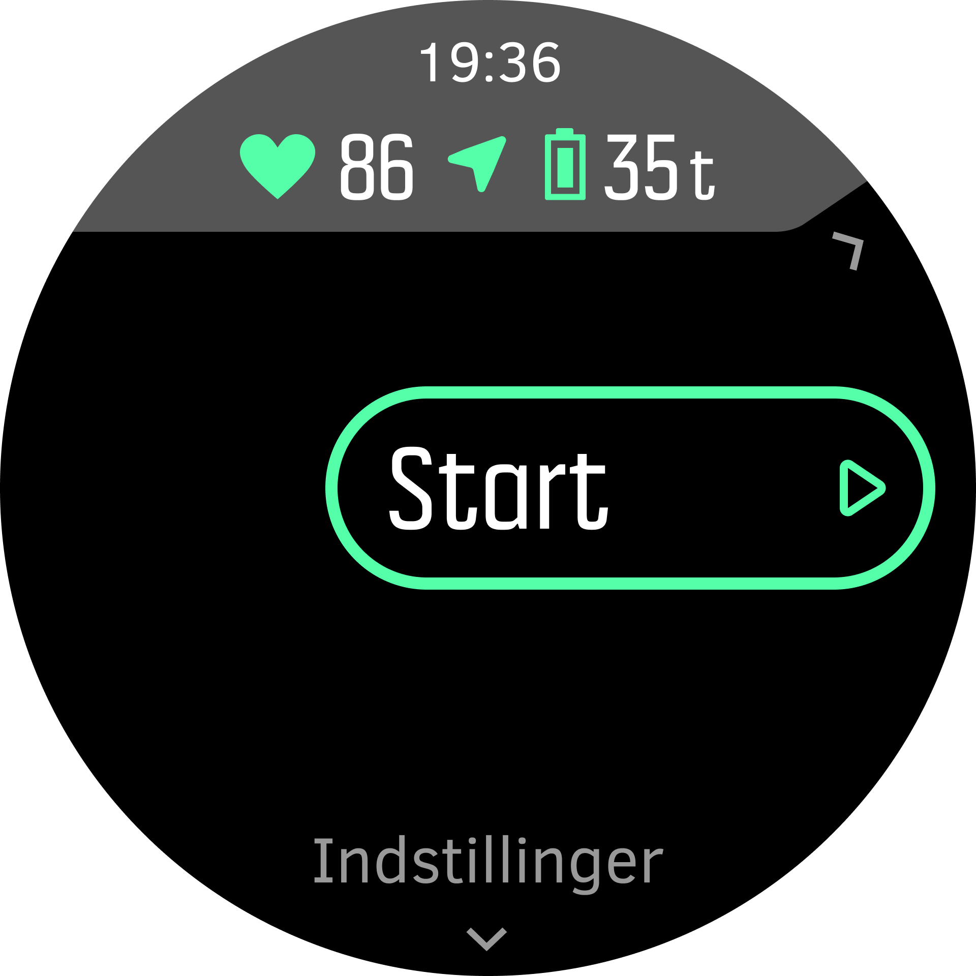

Sådan registreres en træning:
  1. Tag pulssensoren på (valgfrit).
  2. Stryg nedad, eller tryk på den øverste knap for at åbne startprogrammet.
  3. Tryk på træningsikonet, eller tryk på den midterste knap.
    Exercise icon Spartan
  4. Stryg op eller ned for at rulle gennem sportstilstandene, og tryk på den, du ønsker at bruge. Du kan også rulle igennem ved hjælp af de øvre og nedre knapper, og bekræfte med den midterste knap.
  5. Over startindikatoren vises et sæt ikoner, som afhænger af, hvad du bruger sammen med sportstilstanden (f.eks. puls og tilsluttet GPS). Pilikonet (tilsluttet GPS) blinker gråt under søgningen og skifter til grønt, når der er fundet et signal. Hjerteikonet (puls) blinker gråt under søgningen og skifter til et farvet hjerte tilsluttet et bælte, når der er fundet et signal, hvis du bruger en pulssensor, eller til et farvet hjerte uden et bælte, hvis du bruger den optiske pulsmålingssensor. Der vises også et batterioverslag, der fortæller dig, hvor mange timer du kan træne, før batteriet løber tør.
    Hvis du bruger en pulssensor, men ikonet kun skifter til grønt (hvilket betyder, at den optiske pulssensor er aktiv), skal du kontrollere, at pulssensoren er parret. Se Tilknytning af POD'er og sensorer, og vælg sportstilstanden igen.
    Du kan vente på, at hvert ikon skifter til grønt, eller starte registreringen på et vilkårligt tidspunkt ved at trykke på den midterste knap.
    Running mode start S9 Peak
    Når registreringen er startet, låses den valgte pulskilde og kan ikke ændres under den igangværende træning.
  6. Under en registrering kan du skifte displays ved hjælp af den midterste knap eller ved at bruge touchskærmen, hvis den er aktiveret.
  7. Tryk på den øverste knap for at sætte registreringen på pause. Tryk på den nederste knap for at stoppe og gemme, eller tryk på den øverste knap for at fortsætte.

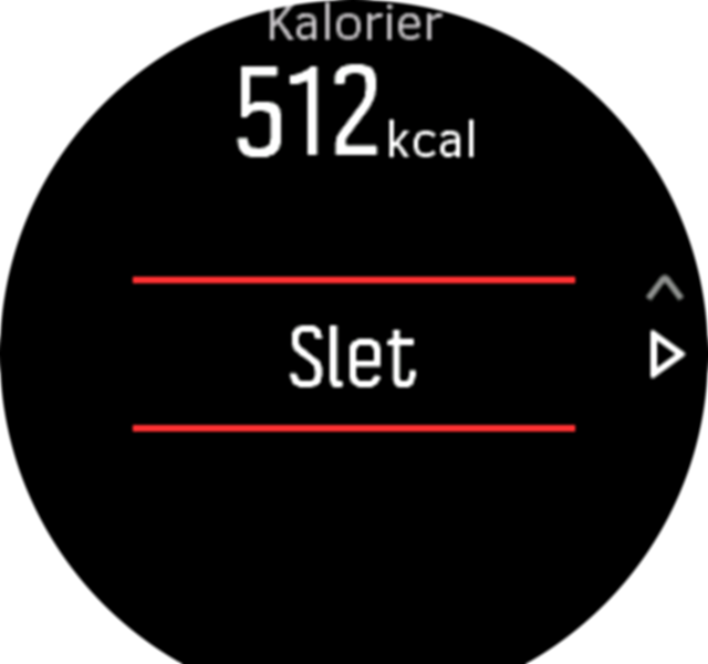

Hvis du foretog en registrering, som du ikke ønsker at gemme, kan du slette logposten ved at rulle ned til bunden af oversigten og trykke på sletteknappen. Du kan også slette logfiler på samme måde fra logbogen.
Log delete

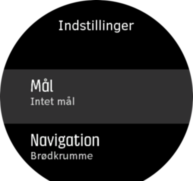

Brug af mål, når du træner
Du kan angive forskellige mål med dit Suunto 9 Peak under træningen.
Hvis den valgte sportstilstand har mål som valgmulighed, kan du justere dem, inden du starter registreringen, ved at stryge opad eller trykke på den nederste knap.
Sportmode Targets Spartan
Træning med generelle mål:
  1. Før du starter optagelse af din træning, skal du stryge op eller trykke på den nederste knap for at åbne indstillingerne for sportstilstand.
  2. Tryk på Mål, eller tryk på den midterste knap.
  3. Vælg Varighed eller Afstand.
  4. Vælg dit mål
  5. Stryg til højre for at gå tilbage til indstillingerne for sportstilstand.
Når du har aktiveret generelle mål, kan du se en måler på hvert datadisplay, som viser dit fremskridt.
ZoneDisplay Progress Spartan
Du modtager også en besked, når du har nået 50 % af dit mål, og når dit valgte mål er nået.

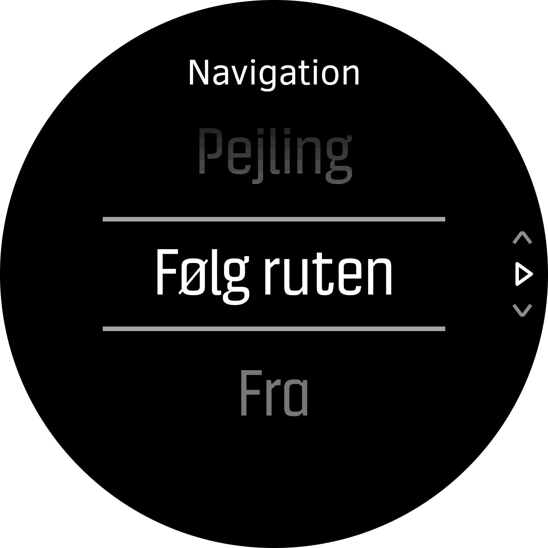

Følg ruten
I bymæssige omgivelser er det svært for GPS’en at følge dig korrekt. Hvis du vælger en af dine foruddefinerede ruter og følger denne rute, bruges urets GPS udelukkende til at lokalisere, hvor du befinder dig på den foruddefinerede rute, og opretter ikke det faktiske spor fra løbeturen. Det registrerede spor vil være identisk med den rute, der bruges til løbeturen.
Snap To Route
Sådan bruges Følg ruten under træning:
  1. Opret en rute i Suunto-appen, og synkronisér dit ur, hvis du ikke allerede har gjort det.
  2. Vælg en sportstilstand, der bruger GPS, og stryg derefter opad, eller tryk på den nederste knap for at åbne mulighederne.
  3. Rul til Navigation og tryk på den, eller tryk på den midterste knap.
  4. Vælg Følg ruten, og tryk på den midterste knap.
  5. Vælg den rute, du vil bruge, og tryk på den midterste knap.
  6. Tryk på den øverste knap, eller vælg Navigere.
Start din træning som normalt, og følg den valgte rute.

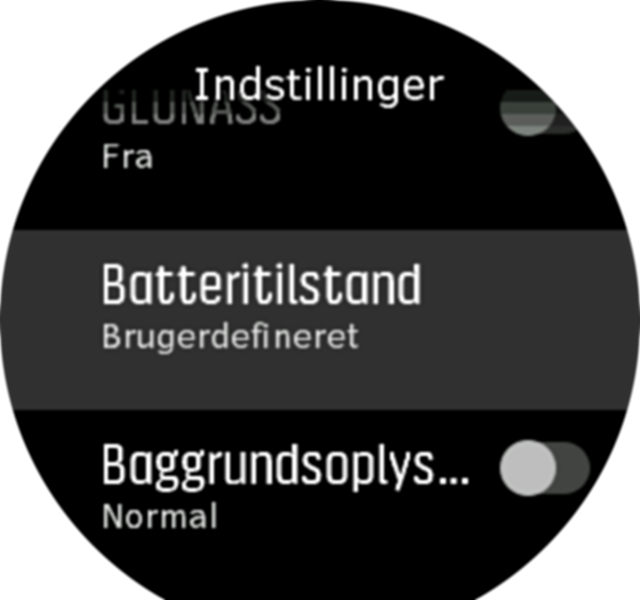

Der findes fire foruddefinerede batteritilstande; Præstation (default), Udholdenhed, Ultra og Tour. Skift mellem disse tilstande ændrer batteriets levetid, men ændrer også urets funktion.
BEMÆRK:
Som standard deaktiverer tilstandene Ultra og Tour alle pulsmålinger (både håndled og bryst). Du aktiverer pulsmålinger (i tilstandene Ultra og Tour ) ved at gå til Indstillinger under startindikatoren.
I startdisplayet skal du trykke på Indstillinger » Batteritilstand for at skifte batteritilstand og se, hvordan hver tilstand påvirker urets ydeevne.
Battery Modes S9
Du kan også hurtigt ændre batteritilstand i startdisplayet ved at trykke på den øverste knap.
Ud over disse fire foruddefinerede batteritilstande kan du oprette en brugerdefineret batteritilstand med dine egne ønskede indstillinger. Den brugerdefinerede tilstand er specifik for den pågældende sportstilstand, hvilket gør det muligt at oprette en brugerdefineret batteritilstand for hver sportstilstand.
BEMÆRK:
Hvis du under træningen begynder at navigere eller bruge navigationsdata, som f.eks. forventet ankomsttidspunkt (ETA), skifter GPS'en til Bedst, uanset batteritilstand.

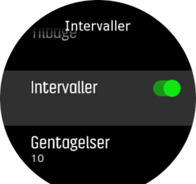

Intervaltræning
Intervaltræning er en almindelig form for motion, der består af gentagne sæt af høje og lave grader af intensitet. Med Suunto 9 Peak kan du i uret definere din egen intervaltræning for hver sportsgren.
Når du definerer dine intervaller, er der fire elementer, der skal indstilles:
  • Intervaller: Til/fra-knap, der aktiverer intervaltræning. Når du slår knappen til, tilføjes et intervaltræningsdisplay til din sportstilstand.
  • Gentagelser: Antal sæt af intervaller + restitution, som du vil foretage.
  • Interval: Længden af dit høje intensitetsinterval baseret på distance eller varighed.
  • Restitution: Længden af din hvileperiode mellem intervaller baseret på distance eller varighed.
Husk på, at hvis du bruger distance til at definere dine intervaller, skal du være i en sportstilstand, der måler distance. Målingen kan f.eks. være baseret på GPS eller en fod- eller cykel-POD.
BEMÆRK:
Hvis du bruger intervaller, kan du ikke aktivere navigation.
Sådan trænes med intervaller:
  2. Rul ned til Intervaller, og tryk på indstillingen, eller tryk på den midterste knap
  3. Slå intervaller til, og justér indstillingerne beskrevet ovenfor.
    Indstillinger for intervaltræning
  4. Rul tilbage til startskærmbilledet, og start din træning som normalt.
  5. Stryg til venstre, eller tryk på den midterste knap, indtil du når intervaldisplayet, og tryk på den øverste knap, når du er klar til at starte din intervaltræning.
    Start på intervaltræning
