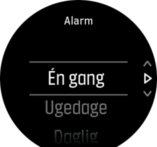

  2. Først skal du vælge, hvor ofte du ønsker, at alarmen skal lyde. Mulighederne er:
    Én gang: alarmen lyder en enkelt gang i løbet af de næste 24 timer på det valgte tidspunkt Ugedage: alarmen lyder på samme tidspunkt fra mandag til fredag Daglig: alarmen lyder på samme tidspunkt hver dag hele ugen
    alarm settings step1
  3. Indstil timer og minutter, og forlad derefter indstillingerne.
