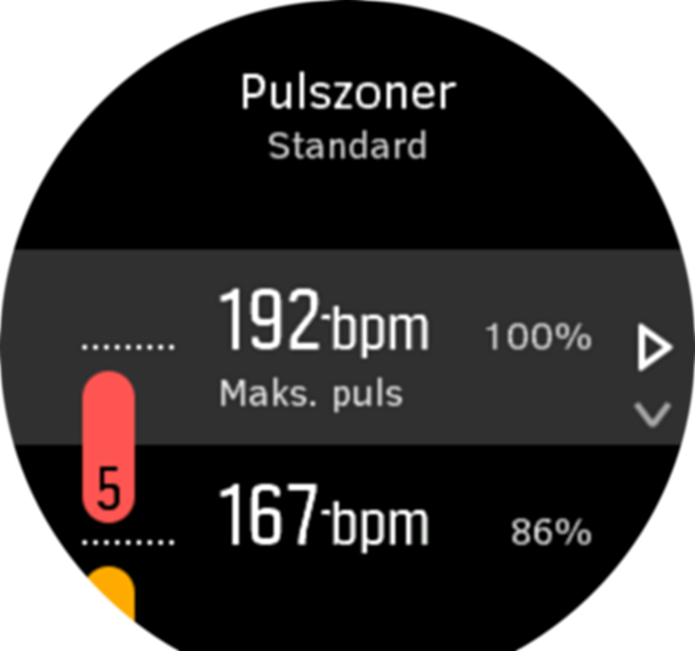

Pulszoner defineres som procentintervaller baseret på din maksimale puls (maks. puls).
Som standard beregnes din maksimale puls ved hjælp af standardligningen: 220 - din alder. Hvis du kender din nøjagtige maksimale puls, skal du justere standardværdien i overensstemmelse hermed.
Suunto 9 Peak har standard- og aktivitetsspecifikke pulszoner. Standardzoner kan bruges til alle aktiviteter, men for mere avanceret træning kan du bruge bestemte pulszoner til løb og cykling.
Indstilling af maks. puls
Indstil din maksimale puls fra indstillingerne under Træning » Intensitetszoner » Standardzoner.
Du kan også indstille din maksimale puls fra indstillingerne under Generelt » Personlig.
Indstilling af standardpulszoner
Indstil dine standardpulszoner fra indstillingerne under Træning » Intensitetszoner » Standardzoner.
Forlad pulszonevisning ved at stryge mod højre eller ved at holde den midterste knap nede.
Hvis du vælger Nulstil i pulszonevisning nulstilles pulszoner til standardværdien.
Indstilling af aktivitetsspecifikke pulszoner
Indstil dine aktivitetsspecifikke pulszoner fra indstillingerne under Træning » Intensitetszoner » Avancerede zoner.

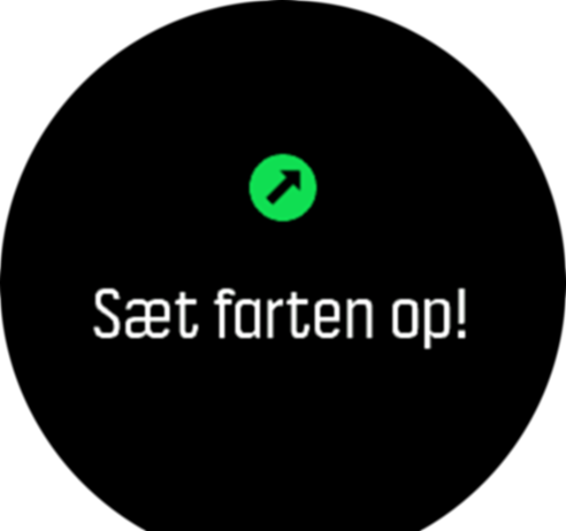

Dit ur underretter dig, når du når din valgte målzone. Under træningen vil uret bede dig om at sætte farten op eller ned, hvis din puls ligger uden for den valgte målzone.

Dit ur underretter dig, når du når din valgte målzone. Under træningen beder uret dig om at udføre træningen hurtigere eller langsommere, hvis dit tempo ligger uden for den valgte målzone.
