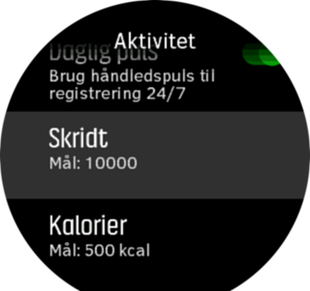

Aktivitetsmål
Du kan justere dine daglige mål for både skridt og kalorier. Når aktivitetsdisplayet er åbent, kan du trykke og holde fingeren på skærmen eller holde den midterste knap nede for at åbne indstillingerne for aktivitetsmål.
Når du angiver dit mål for skridt, definerer du det samlede antal skridt for dagen.
Det samlede antal kalorier, du forbrænder per dag, er baseret på to faktorer: dit basale stofskiftetal (BMR) og din fysiske aktivitet.
Din BMR er mængden af kalorier, som din krop forbrænder i hvile. Det er de kalorier, din krop har brug for til at holde dig varm og udføre grundlæggende funktioner, som f.eks. at blinke med øjnene eller slå et hjerteslag. Dette tal er baseret på din personlige profil, herunder faktorer som f.eks. alder og køn.
Når du indstiller et kaloriemål, definerer du, hvor mange kalorier du ønsker at forbrænde ud over din BMR. Dette er dine såkaldte aktive kalorier. Ringen rundt om aktivitetsdisplayet viser, hvor mange aktive kalorier du forbrænder i løbet af dagen i forhold til dit mål.

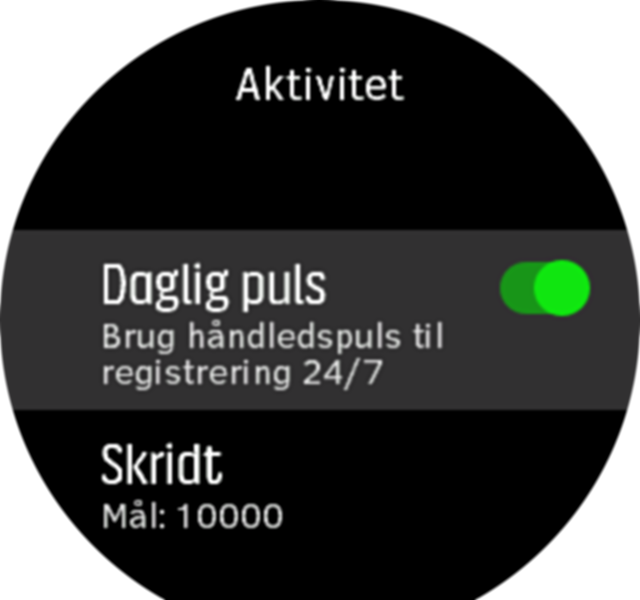

Før du kan se de daglige pulsværdier, skal du aktivere den daglige pulsfunktion. Du kan slå funktionen til eller fra i indstillingerne under Aktivitet. Hvis displayet med den daglige pulsvisning vises, kan du også få adgang til aktivitetsindstillingerne ved at holde den midterste knap nede.
Hvis den daglige pulsfunktion er slået til, aktiverer dit ur den optiske pulssensor regelmæssigt for at kontrollere din puls. Dette øger batteriets strømforbrug en smule.
Når funktionen er aktiveret, skal dit ur bruge 24 minutter, før det kan begynde at vise de daglige pulsoplysninger.

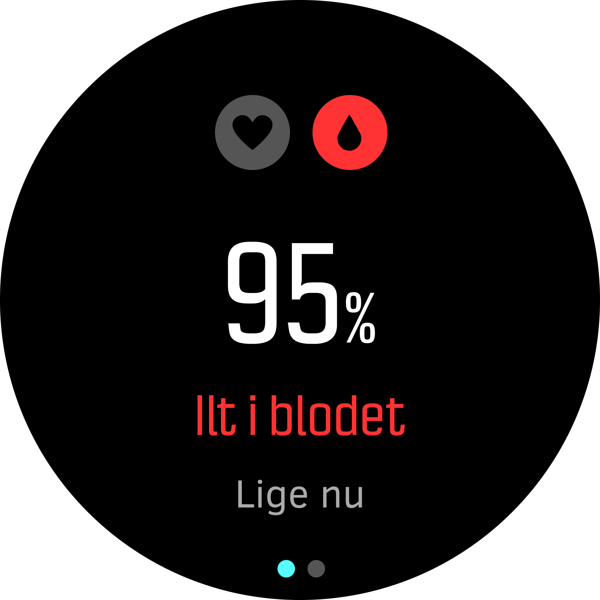

Ilt i blodet
Suunto 9 Peak er ikke et medicinsk udstyr, og det iltniveau i blodet, der angives af Suunto 9 Peak, er ikke beregnet til diagnosticering eller overvågning af medicinske tilstande.
Du kan måle dit iltniveau i blodet med Suunto 9 Peak.
Iltniveauet i blodet kan give en indikation af overtræning eller træthed, og målingen kan også være en nyttig indikator for fremskridt mod akklimatisering, når brugeren befinder sig i store højder over havets overflade.
Et normalt iltniveau i blodet ligger på mellem 96 % og 99 % ved havets overflade. I store højder over havets overflade kan sunde værdier være lidt lavere. En sund tilpasning til store højder får værdien til at stige igen.
Du kan se dit iltniveau i blodet i visningen Puls:
- På uret skal du trykke på den nederste knap eller stryge opad for at åbne displayet Puls.
- Tryk for at åbne displayet Ilt i blodet.
- Hold din hånd stille, mens uret måler.
- Hvis målingen mislykkes, skal du følge instruktionerne på uret.
- Når målingen er afsluttet, vises dit iltniveau i blodet.
Du kan også måle iltniveauet i blodet under din søvn. Se Registrering af søvn.
