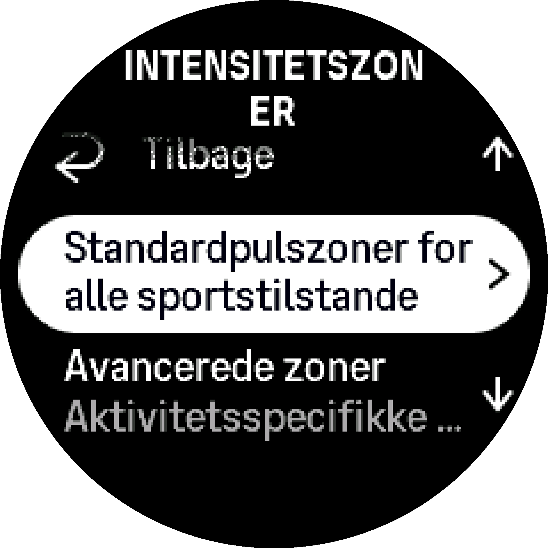

Indstil dine aktivitetsspecifikke pulszoner fra indstillingerne under Træning » Intensitetszoner » Avancerede zoner.
  1. Tryk på aktiviteten (Løb eller Cykling), som du vil redigere, eller tryk på den midterste knap, når aktiviteten er fremhævet.

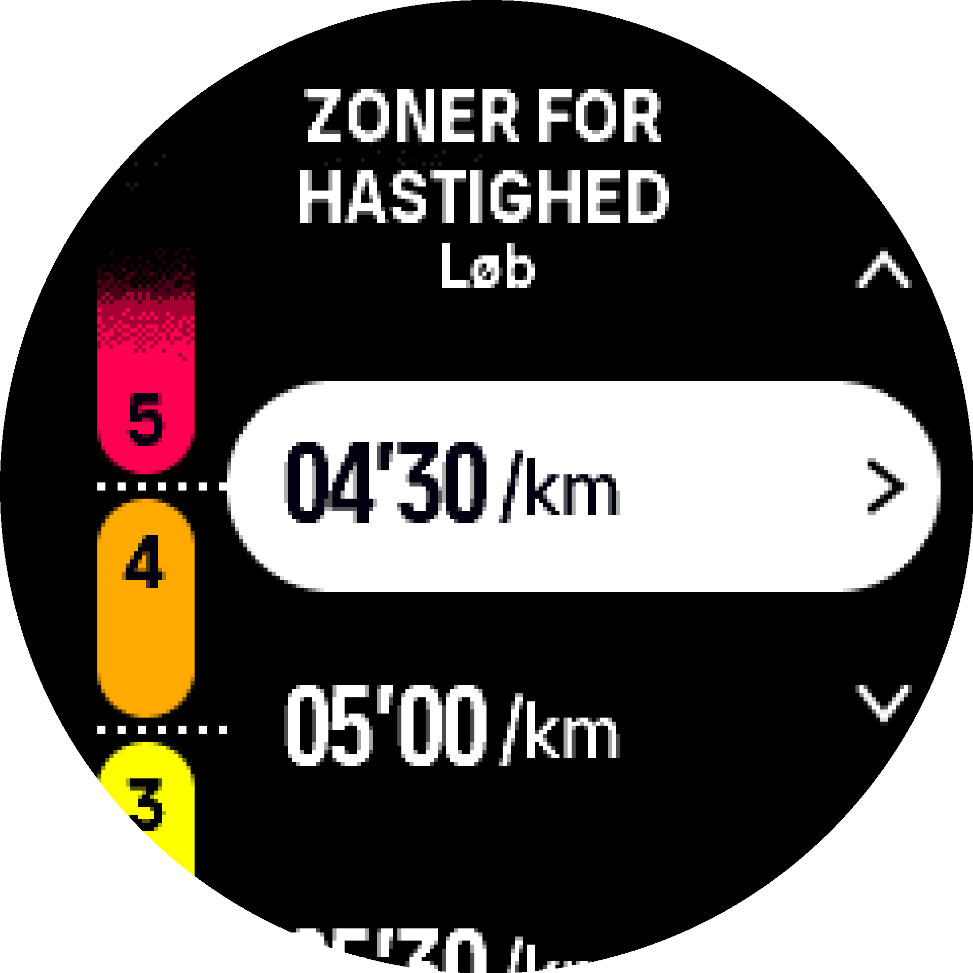

Indstilling af tempozoner
Du kan angive dine aktivitetsspecifikke tempozoner fra indstillingerne under Træning » Intensitetszoner » Avancerede zoner.
  1. Tryk på Løb eller Cykling, eller tryk på den midterste knap.
  2. Stryg eller tryk på den nederste knap for at vælge tempozoner.
  3. Stryg op/ned, eller tryk på den øverste eller nederste knap, og tryk på den midterste knap, når den tempozone, du vil ændre, fremhæves.
  4. Vælg din nye tempozone ved at stryge op/ned eller ved at trykke på den øverste eller nederste knap.
    Advanced PaceZones S9PP
  5. Tryk på den midterste knap for at vælge den nye tempozoneværdi.
  6. Stryg til højre, eller tryk på og hold den midterste knap nede for at forlade visningen af tempozoner.

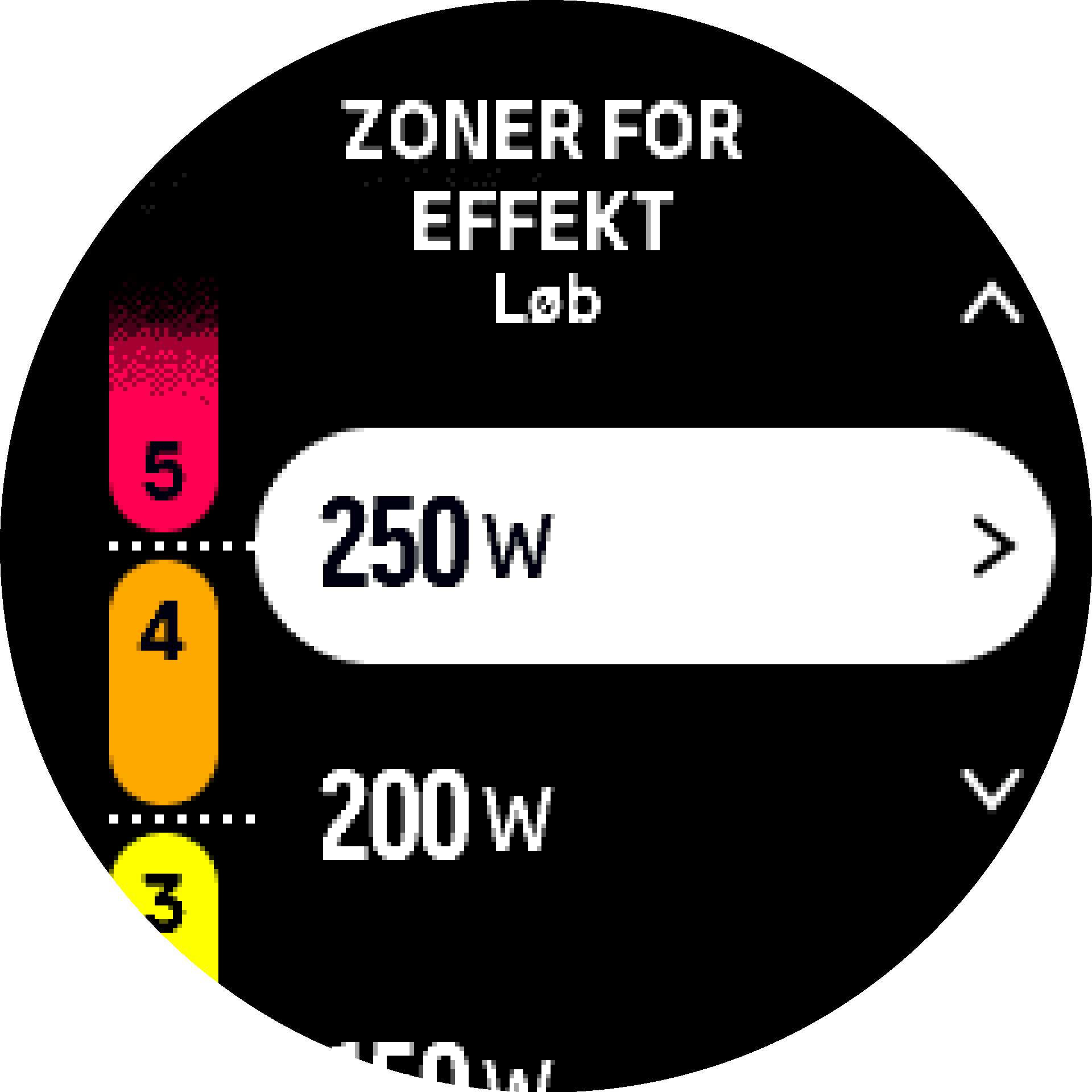

Angivelse af aktivitetsspecifikke effektzoner
Du kan angive dine aktivitetsspecifikke effektzoner fra indstillingerne under Træning » Intensitetszoner » Avancerede zoner.
  1. Tryk på aktiviteten (løb eller cykling), som du vil redigere, eller tryk på den midterste knap, når aktiviteten er fremhævet.
  2. Stryg op, eller tryk på den nederste knap for at vælge effektzoner
  3. Stryg op/ned, eller tryk på den øverste eller nederste knap, og vælg den effektzone, du vil redigere.
  4. Vælg din nye effektzone ved at stryge op/ned eller ved at trykke på den øverste eller nederste knap.
    Advanced PowerZones S9PP
  5. Tryk på den midterste knap for at vælge den nye effektværdi.
  6. Stryg til højre, eller tryk på og hold den midterste knap nede for at forlade visningen af effektzoner.

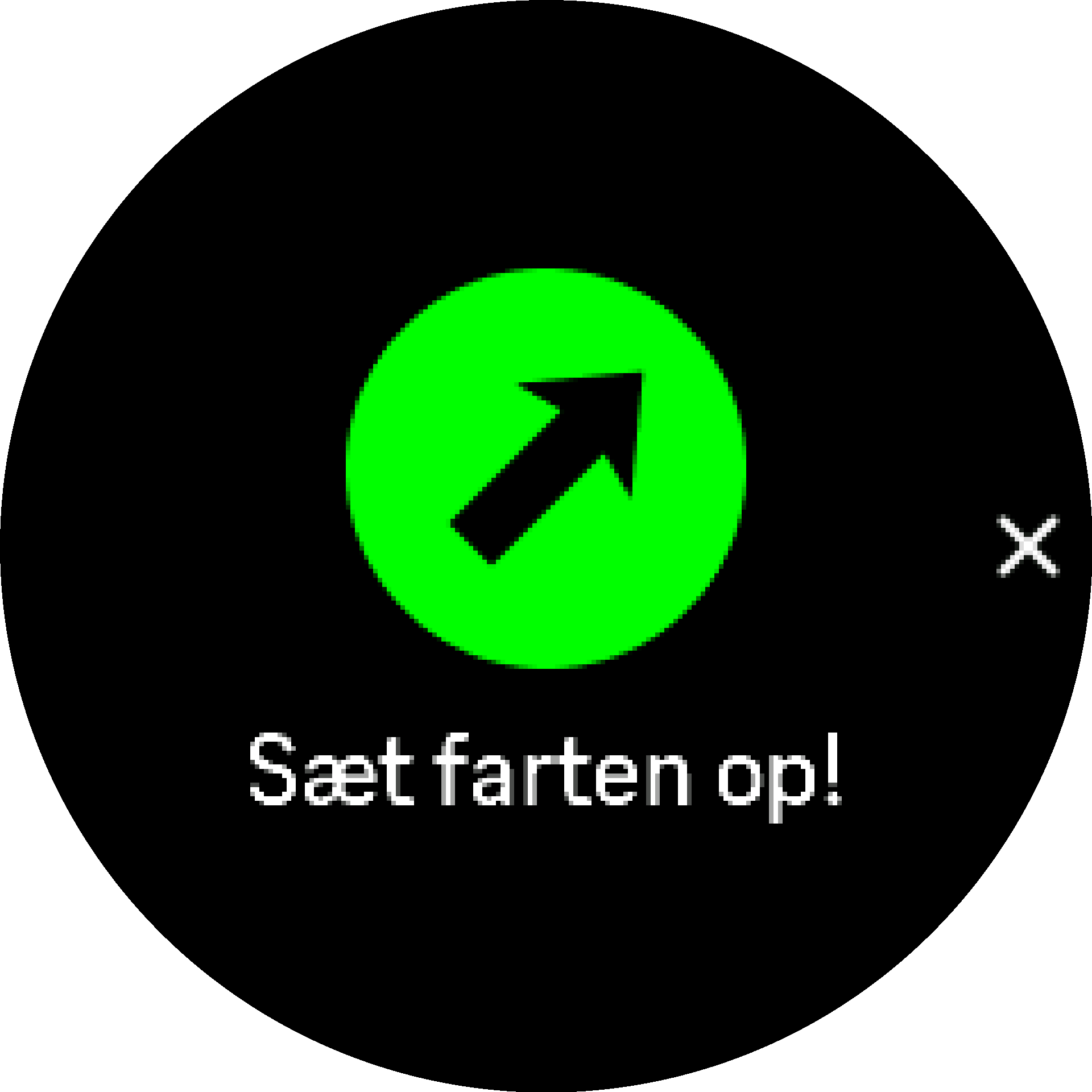

Uret giver dig besked, når du rammer din valgte målzone. Under træningen beder uret dig om at udføre træningen hurtigere eller langsommere, hvis din puls, dit tempo eller din effekt ligger uden for den valgte målzone.
Guidance SpeedUp S9PP
