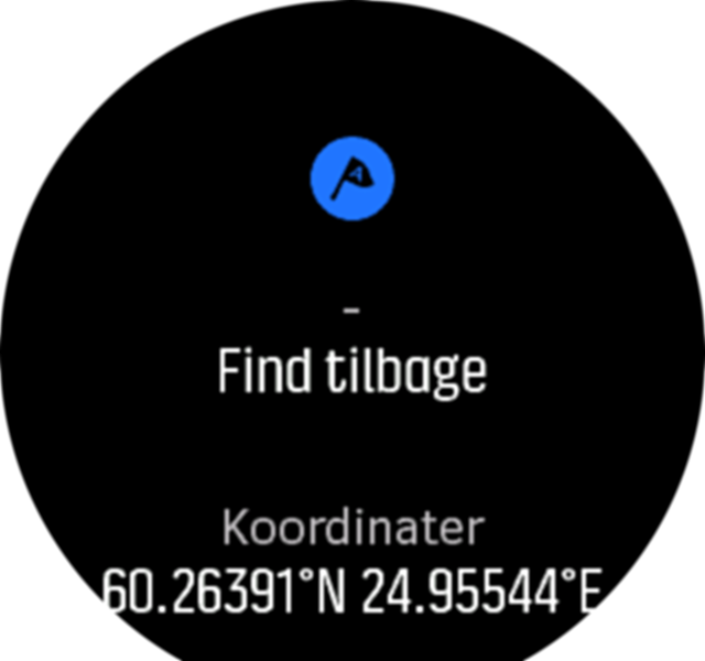

Hvis du bruger GPS, når du optager en aktivitet, gemmer Suunto Spartan Sport automatisk startpunktet for din øvelse. Med Find tilbage kan Suunto Spartan Sport navigere dig direkte tilbage til dit startpunkt.
Sådan startes Find tilbage:
- Start en øvelse med GPS.
- Stryg til venstre eller tryk på den midterste knap, indtil du når navigationsdisplayet.

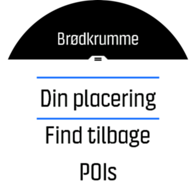

- Stryg op eller tryk på den nederste knap for at åbne genvejsmenuen.
Rul til Find tilbage og tryk på skærmen eller tryk på den midterste knap for at vælge.
Navigationsinstruktionerne vises som den sidste visning i den valgte sportstilstand.

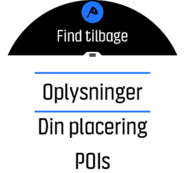

Sådan får du vist yderligere oplysninger om din nuværende position:
- Fra visningen Find tilbage skal du stryge op eller tryk på den nederste knap for at åbne genvejsmenuen.
Vælg Oplysninger.
Stryg op eller tryk på den nederste knap for at rulle gennem listen.
Stryg til højre eller tryk på den midterste knap for at forlade visning af oplysninger.
