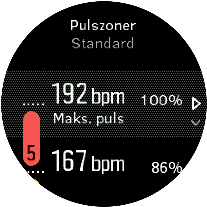

Indstilling af maks. puls
Indstil din maksimale puls fra indstillingerne under Træning » Intensitetszoner » Standardzoner.
- Vælg maksimal puls (højeste værdi, bpm), og tryk på den midterste knap.
- Vælg din nye maks. puls ved at trykke på knappen øverst eller nederst til højre.
- Tryk på den midterste knap for at vælge den nye maks. puls.
- Hold den midterste knap trykket ned for at afslutte visningen af pulszoner.

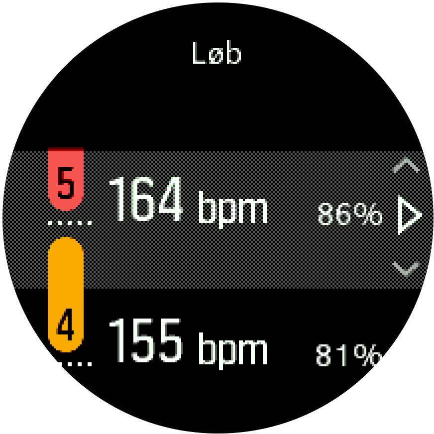

Indstilling af aktivitetsspecifikke pulszoner
Indstil dine aktivitetsspecifikke pulszoner fra indstillingerne under Træning » Intensitetszoner » Avancerede zoner.
- Vælg den aktivitet (løb eller cykling), du vil redigere (ved at trykke på knapperne øverst til højre eller nederst til højre), og tryk på den midterste knap, når aktiviteten fremhæves.
- Tryk på den midterste knap for at slå pulszoner til eller fra.
- Rul op/ned ved at trykke på knappen øverst eller nederst til højre, og tryk på den midterste knap, når den pulszone, du vil ændre, fremhæves.
- Vælg din nye pulszone ved at trykke på knappen øverst til højre eller nederst til højre.
- Tryk på den midterste knap for at vælge den nye pulsværdi.

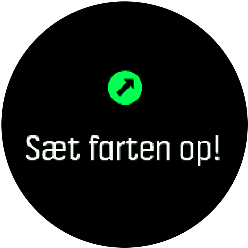

Dit ur underretter dig, når du når din valgte målzone. Under træningen vil uret bede dig om at sætte farten op eller ned, hvis din puls ligger uden for den valgte målzone.

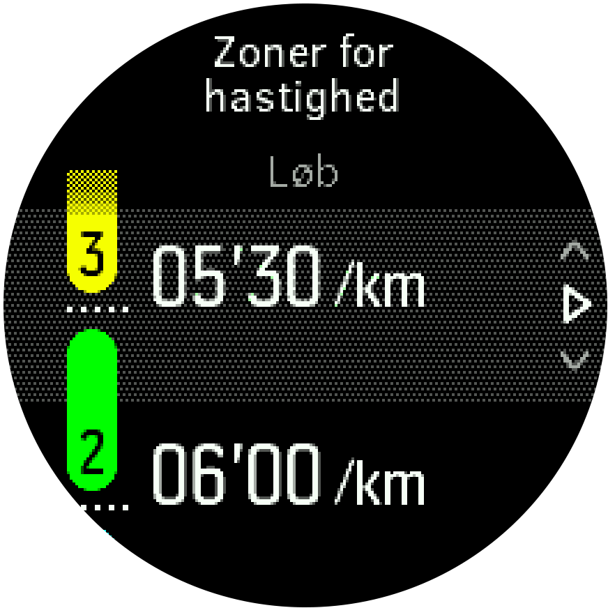

Indstilling af tempozoner
Du kan angive dine aktivitetsspecifikke tempozoner fra indstillingerne under Træning » Intensitetszoner » Avancerede zoner.
- Vælg Løb ved at trykke på den midterste knap.
- Tryk på knappen nederst til højre, og vælg tempozoner.
- Tryk på knappen øverst til højre eller nederst til højre for at rulle, og tryk på den midterste knap, når den tempozone, du vil ændre, fremhæves.
Vælg den nye tempozone ved at trykke på knappen øverst til højre eller nederst til højre.
Tryk på den midterste knap for at vælge den nye tempozoneværdi.
- Tryk på og hold den midterste knap nede for at forlade visningen af effektzoner.

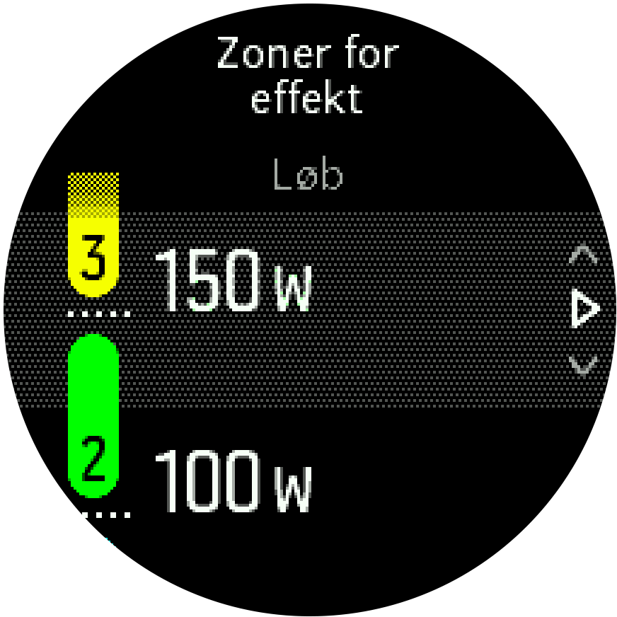

Angivelse af aktivitetsspecifikke effektzoner
Du kan angive dine aktivitetsspecifikke effektzoner fra indstillingerne under Træning » Intensitetszoner » Avancerede zoner.
- Vælg den aktivitet (Løb eller Cykling), som du vil redigere, eller tryk på den midterste knap, når aktiviteten fremhæves.
- Tryk på knappen nederst til højre, og vælg effektzoner.
- Tryk på knappen øverst til højre eller nederst til højre, og vælg den effektzone, du vil redigere.
Vælg den nye effektzone ved at trykke på knappen øverst til højre eller nederst til højre.
Tryk på den midterste knap for at vælge den nye effektværdi.
