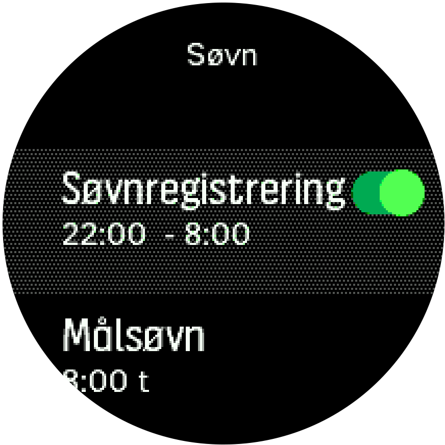

Sådan registrerer du søvnen:
  1. Gå til urindstillingerne, rul ned til Søvn, og tryk på den midterste knap.
  2. Slå Søvnregistrering til.
    sleeptracking setting Trainer
  3. Indstil de klokkeslæt, hvor du normalt går i seng og vågner op.
Det sidste trin definerer din sengetid. Dit ur bruger denne periode til at bestemme, hvornår du sover (under din sengetid) og rapporterer al søvn som en session. Hvis du f.eks. står op for at drikke vand om natten, tæller dit ur stadig al søvn derefter som en del af den samme session.
