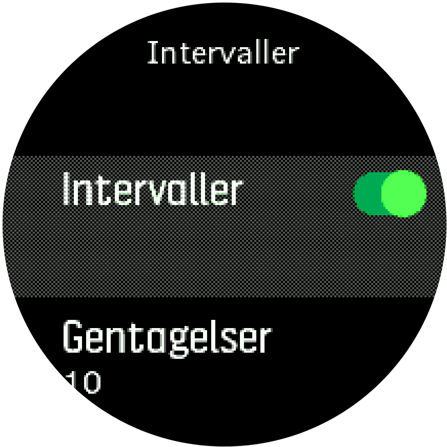

  3. Rul ned til Intervaller, og tryk på den midterste knap.
  4. Slå intervaller til, og justér indstillingerne beskrevet ovenfor.
    Indstillinger for intervaltræning Trainer

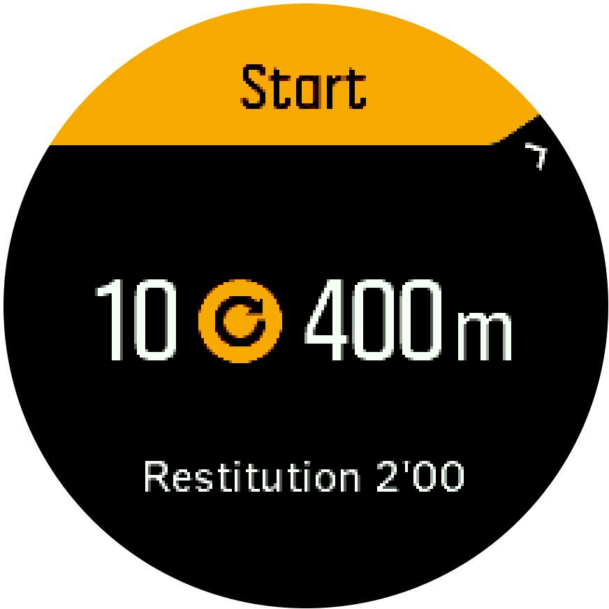

  7. Tryk på knappen nederst til venstre for at skifte visning til intervaldisplayet, og tryk på knappen øverst til højre, når du er klar til at starte din intervaltræning.
    Intervaltræning, start Trainer
